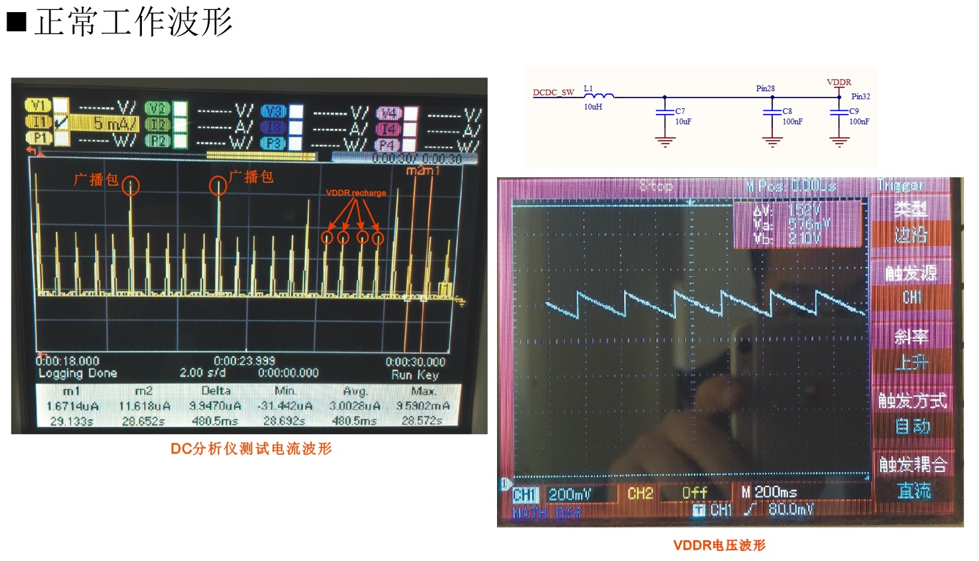

感觉4*4封装的CC2640很容易受到静电的影响,现象如下:
BLE设备以2.5秒间隔广播的形式工作,正常工作的时候平均电流2uA左右,当受到静电影响的时候(在旁边脱衣服、摩擦衣服等),设备电流会突变为452uA左右,增加了450uA左右,并一直保持下去,直到设备重新RESET后又恢复正常,并且在设备出现耗电异常的时候BLE功能不受影响。

recharge是内部DC2DC工作时候产生的,MCU程序跑飞,Radio已经没有工作,我怀疑是不是这个时候recharge出现了问题。

这个问题线下已经提供了建议,注意查一下JTAG接口的走线,如果可以的话请断开JTAG口再试一下。
看起来很像是JTAG的power domain被唤醒了。
如果验证是JTAG口的问题,下一次硬件改板的时候可以线下讨论解决方案
