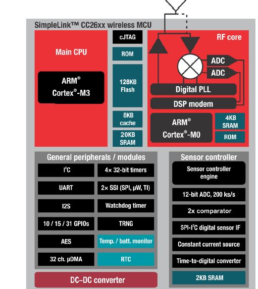

首先请看CC2650芯片内部的硬件功能模块:

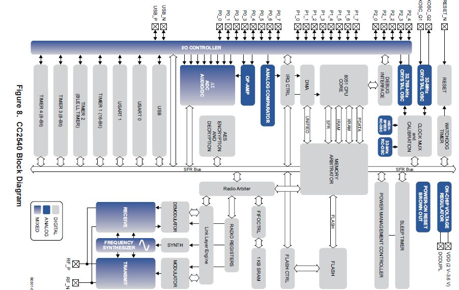

  • 接着请看CC2540芯片内部的硬件功能模块:
  • 通过对比大家会发现:
    1.  CC2650硬件架构为cortex m3内核, 32bit mcu,最高时钟达到48M Hz;
    CC2540硬件架构为增强型8051内核,8bit mcu, 最高时钟为32M Hz;
    由此可以看出CC2650比CC2540数据运算处理功能增强不少。
    2.  CC2650硬件资源有128K flash,20K sram, uart ,spi, i2c,i2s,adc等;CC2540硬件资源有256K flash,8K sram, USB,uart ,spi, adc等;
    CC2650资源对比CC2540还是很丰富的,不足之处除了没有USB通信功能外,内部flash有点小,不方便实现OAD代码升级;
    CC2540由于有USB通信功能,可以制作目前蓝牙领域最简洁的dongle 工具!
  • 3. 手册参数:CC2540支持ble4.0蓝牙协议,发射功率最大为+4dbm,通信接收电流19.6ma, 0dbm发送电流27ma;CC2650支持ble4.1蓝牙协议,发射功率最大为+5dbm,通信接收电流5.9ma,0dbm发送电流6.1ma, 从数据可以看出cc2650通信功耗降低很多。
  • 4. CC2540当作主机时可以扫描到3个蓝牙设备;由于内部集成了M0芯片负责蓝牙通信,CC2650当作主机时可以扫描到8个蓝牙设备,此外cc2650还支持zigbee协议等。
