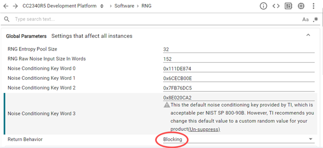

根据以前的经验,想要降低功耗只需要开启power saving然后将外设关闭,电流就会从mA降低到uA级别。之前在V8.4的版本中调试过CC2340R52的低功耗,按照此方法保持BLE广播的情况下关闭外设后电流从2.2mA降低到了12uA,但是将此工程移植到CC2340R53上进入低功耗失效(电流无变化)。CC2340R52与CC2340R53的区别仅仅是flash的大小,直接将CC2340R52能进入低功耗的固件烧录到CC2340R53上面运行,最终也不能进入低功耗(电流无变化)。
另外,将SDK版本从V8.4升级到V9后之前CC2340R52的低功耗代码也不能进入低功耗了。
1.CC2340R53 怎么在BLE广播、扫描、连接的时候进入低功耗?
2.请确认V9版本的代码是否能正常进入低功耗?应该怎么进入低功耗?
