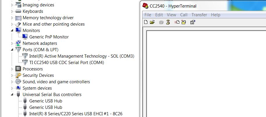

电脑设备管理器已经显示 TI CC2540 USB CDC Serial Port(COM4)。
使用电脑自带的超级终端进行连接,可以连接,但是键盘输入命令没有反应。也就是不能输入命令。
