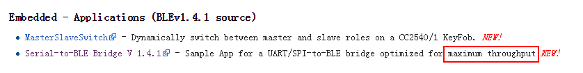

  • 1. 你是基于官方如下例子改的吗?
    http://processors.wiki.ti.com/index.php/SerialBLEbridge_V_1.4.1
    2. 如果你就是定时然后发,那你的定时任务又是5ms,不就是5ms才发一个notificaiton,20个字节(一个连接事件是可以发多个notificaiton的,上面例子就是一个循环),还得看你的连接间隔是多少,那数据量肯定小。
    最大throughput的就是我上面Link的例子,你可以去掉串口收数的部分。

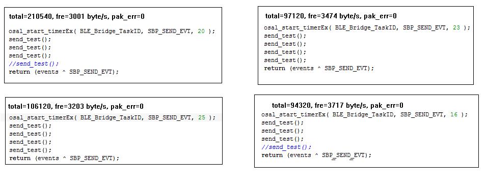

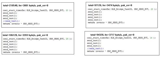

  • 我刚才试了,用BLE_Bridge我的硬件最大可以做到3700bytes/s。再加大就会丢包了。
  • 你这个统计方法怎么搞的,可以分享下哦:)
    1. 把默认的最小连接间隔进一步再调小一点,比如从8调到6。
    2. 用2640吧,
  • PC端写了一个小程序,计算总共收到的数据个数,耗时,错误序号(我的前4个字节是+1计数的)

  • 刚才试了一下,下面的参数设置对于我的硬件似乎是最优的,可以做到4800bytes/s.
    #define DEFAULT_DESIRED_MIN_CONN_INTERVAL 6
    #define DEFAULT_DESIRED_MAX_CONN_INTERVAL 9
    #define DEFAULT_DESIRED_SLAVE_LATENCY         0
    osal_start_timerEx( BLE_Bridge_TaskID, SBP_SEND_EVT, 8 );
    send_test();
    send_test();
    //send_test();
    //send_test();
    return (events ^ SBP_SEND_EVT);
  • 找到原因了,先前那个不行是INT_HEAP_LEN被我改得太小造成的。
