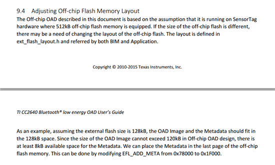

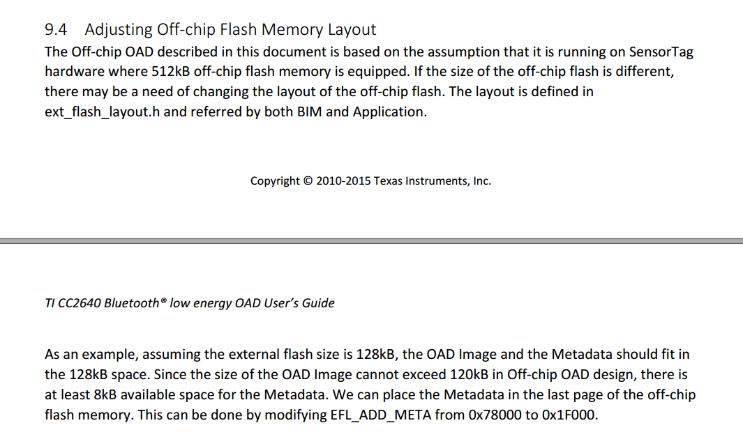

谢谢你的回复,解决了一些问题,
我把两个hex文件烧到一个没有外挂flash的板子,OAD服务能跑起来,于是找了一个外挂256K的flash的板子,烧进去没有起来,看到需要做调整,后边0x7800 to 0x1F没看明白,需要怎么修改
peng fei:
其实你只需要使用 SimpleBLEPeripheral 工程,有个针对外部oad的配置即FlashOnly_OAD_ST_ExtFlash 配置,选择这个配置,然后修改spi的引脚跟你板子对上,修改你使用的flash芯片的信息(在Board.h中修改),修改部分如下:
/* External flash manufacturer and device ID */
#define EXT_FLASH_MAN_ID 0xEF
#define EXT_FLASH_DEV_ID 0x12
不同的flash芯片ID是不一样的,具体修改值看你的datasheet,只要SPI引脚配置好了跟FLASH的ID改好了,把FLASH读写调通就OK了,其他的都不用修改。
