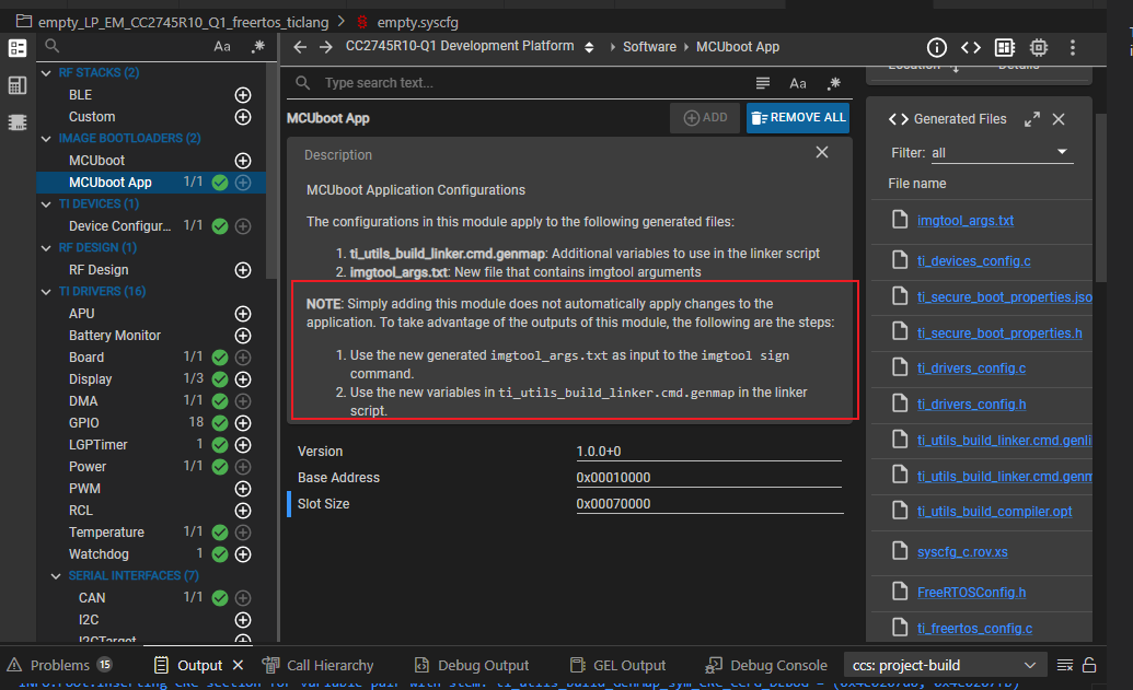

我正在使用CCS20.4与Simplink low power 9.14的SDK开发CC2745的程序。目前需要修改MCUboot App中的Base address和 Slot size的大小。想请教一下红框中的描述是否有具体指导做法》我目前只找到了txt文件,但不清楚如何放到imgtool sign中
