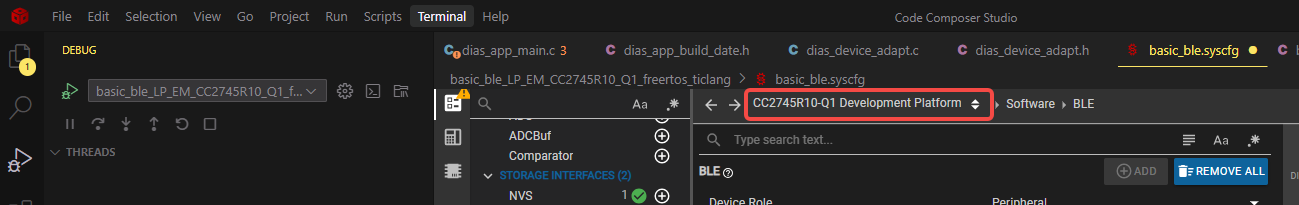

sdk固件版本路:simplelink_lowpower_f3_sdk_9_14_01_16 下的basic_ble工程
uniflash工具版本:9.4.1.5566
问题描述:
我们的cc2745r7样件回板,准备进行dv测试,在使用uniflash工具烧录编译的basic_ble 工程后,无法扫描到ble广播,进行 debug时,无法卡在main入口,直接进入Exception_handlerSpin函数
我们尝试更换样件上的芯片为cc2745r10后,烧录相同的固件可以扫描到对应的ble广播,芯片启动正
(使用uniflash工具在更换芯片前后都可以读到芯片的信息和hsm版本号,可以证明工具和固件烧录没有问题)
可能的排查方向:
1、贵司官网提供的cc2745 sdk是基于r10的工程,对于编译和使用r7芯片时,有没有使用时要求或限制?请帮忙确认一下。
2、debug时,使用的也是r10的工程,是不是也有对应改成r7的debug的模式或方法?请帮忙确认一下。
3、后续调试时,发现编译工程的syscfg文件中,有一个修改芯片平台的选项,改为cc2745r7后,可以进行debug调试,但是走到main函数的rtos调度后,会立即进入Exception_handlerSpin函数,我想应该还有别的地方需要一起修改,请帮忙确认一下。
