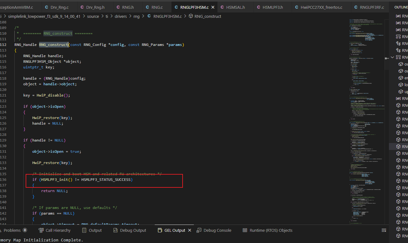

image.png"您好,我正在使用CCS20.3版本+SimpLink F3 Sdk 9.14+empty实例工程开发CC2745的软件。目前碰到的问题是当我在syscfg中增加RNG和TRNG模块后,参照例程实现流程open后返回handle为0,开启失败。图中为我对.syscfg的配置与代码实现。想请教下是什么原因导致的(未使用BLE Stack),谢谢! "哈喽,我之前提过了这个问题,我根据官方提到的帖子中解决办法在RTOS建立后再按照demo中的步骤open了RNG模块,但仍返回Handle为NULL,我也在SYSCFG中添加了多个RNG模块,但都无法open。想请教下该模块是否与其他模块有相关性?我在Debug中观察到在open过程中在红框处init失败了。
