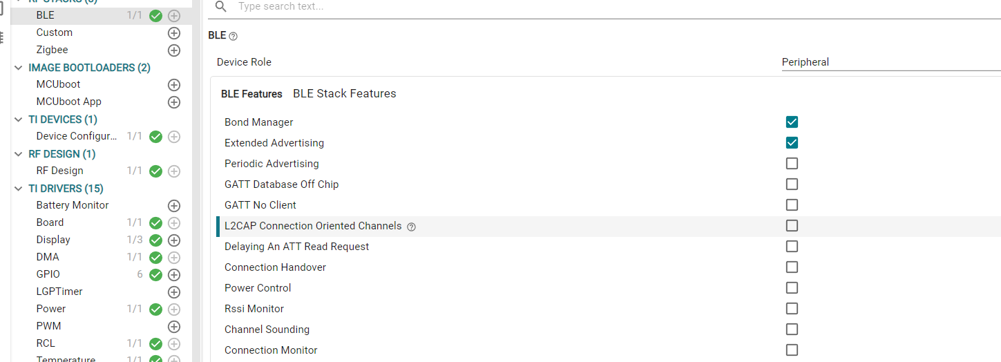

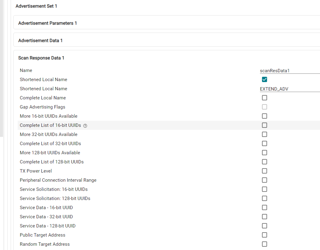

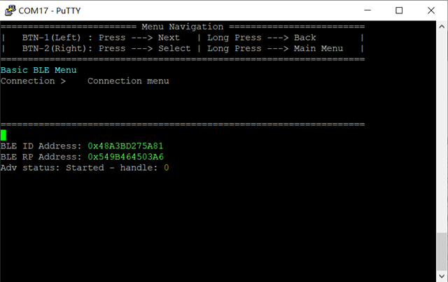

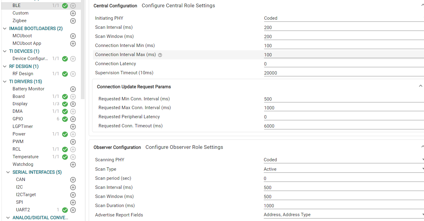

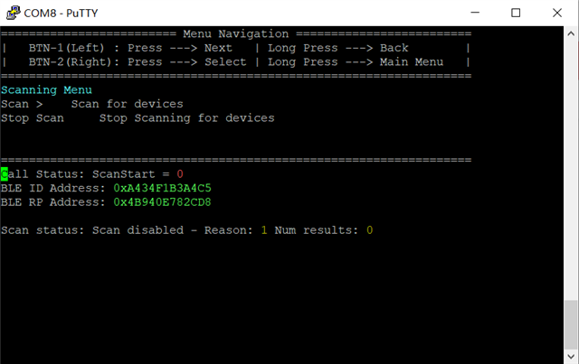

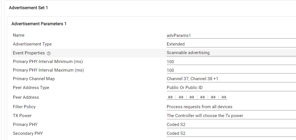

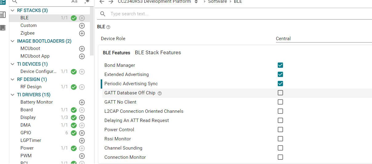

SDK版本:simplelink_lowpower_f3_sdk_9_14_00_41。基于basic_ble示例启用Extended Advertising ,按照上述配置从机和主机,在主机端无法扫描到从机广播。也无法确认从机是否广播成功。
1.如何在从机端实现基于CodedPHY的扩展广播?
2.如何在主机端实现CodedPHY扩展广播的连接?
