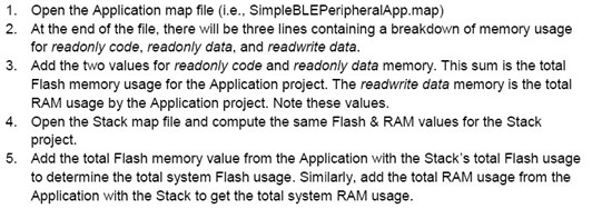

想估算一下系统目前的RAM占用情况,可以通过某种手段查看RAM的占用情况么?
Other Parts Discussed in Thread: CC2640R2F

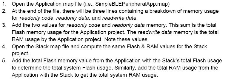

在workspace里面点击CC26XXStack,然后rebuild all,下面output中有个.map,打开看就是stack的,之后加起来即可,我这大概占了1K多一点
