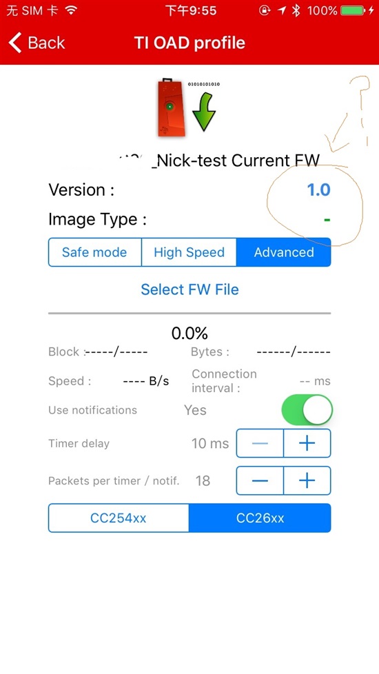

大家好:
           我现在在研究CC2640的OAD功能,用的是off-chip模式,用的Flash和连接方式和SensorTag是一样的。
           我的程序时基于SimpleBLEPeripheral的程序上做的开发,我是在工程的FlashROM配置上增加了FEATURE_OAD之后编译,用Flash Programmer 2通过XDS100V3为目标板同时下载了SimpleBLEPeripheralAppFlashROM.hex和SimpleBLEPeripheralStackFlashROM.hex两个程序,然后按照协议栈给的说明手册《CC2640 BLE OAD Users Guide.pdf》中的说明用BLE Device Moniter把编译的OAD_FULL_IMAGE.hex下载到目标板内,在下载之后已经提示了我OAD complete,但是我的芯片并没有执行我新下载的程序,无论是自动RESET还是手动RESET都不能成功。
          想请教一下哪位遇到过类似的问题,我是不是少下载了什么东西,还是哪儿设置的不对,请指教一下
