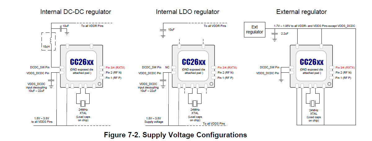

自己画了块板子,32.768K晶振能震荡,可24M的晶振就是不起振,电容也试了蛮多,也去掉电容试了,24M就是不起振。芯片也能被识别,能下载程序,接线是没有问题的。希望大神给点建议。

电源电压和VDDR都有测过,电源电压3.3V,VDDR1.68V都符合DATASHEET要求,都怀疑是不是买到翻新芯片了。
用的是自己的DC/DC,能想到的都试过了,只能明天去焊接厂家换CPU试试了。
你好,
如果你是用的外部DC\DC,你程序上需要做少许修改,不知道你修改到了吗?
另外,可以把你的最小系统原理图贴出来吗?
ccfg.c文件里面需要做修改。

你好,问题解决了。硬件上是应该没有什么问题的,是因为XDS的原因,拿看个新的XDS程序重新下载了一遍,晶振就正常了。谢谢了。
