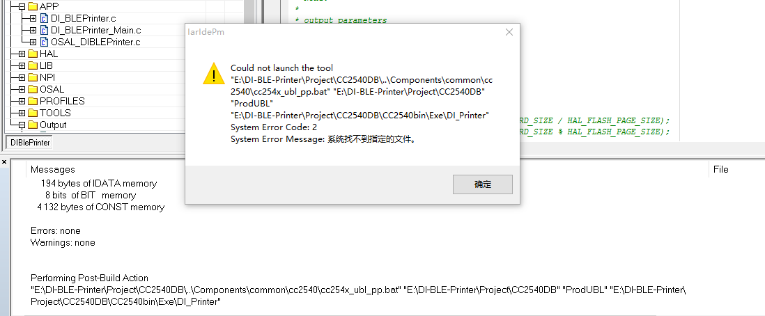

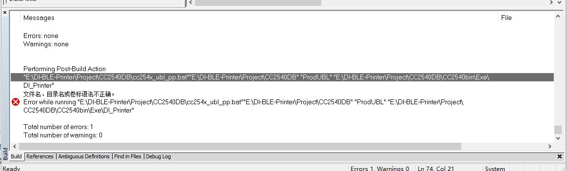

按错误提示,看看对应目录有没有.bat文件? 这个工程应该是copy的吧,可能漏了协议栈里的一些东西。
上一个错误是因为少写了一个空格,这个是什么问题呢?

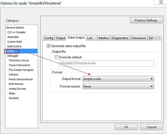

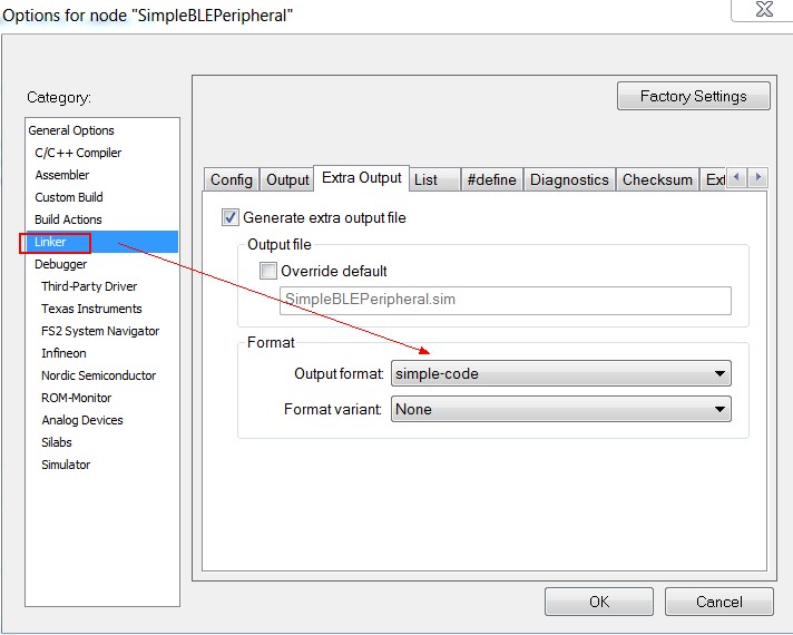

你生成了.sim文件吗?
生成了
仔细follow下面的文档来做
