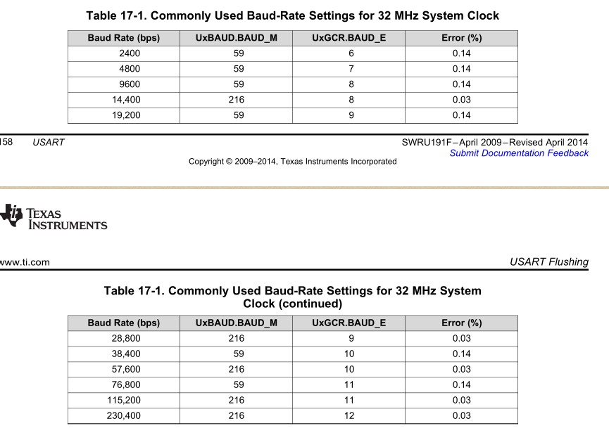

您好!TI的工程师们,小弟有一疑问,CC2540/1 BLE蓝牙通讯速率理论上最高可以去到多少?其串口的最高波特率可以到多少呢?
