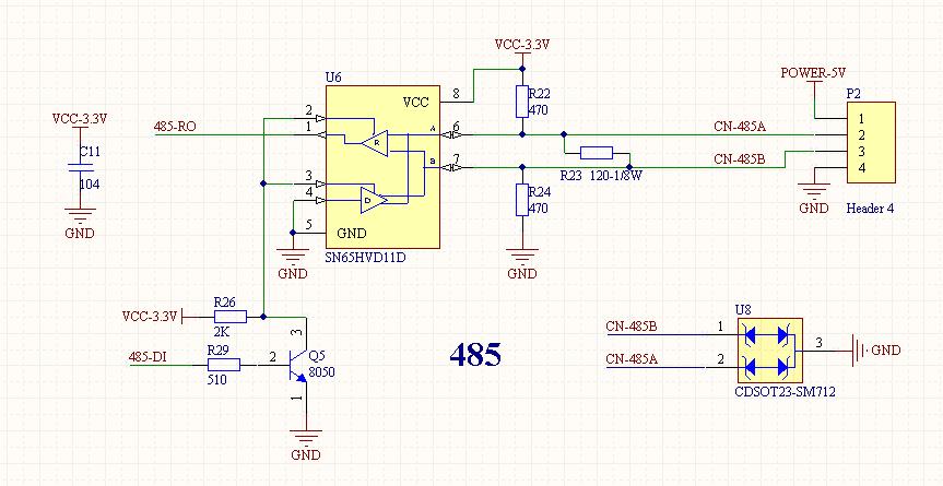

CC2540串口用"USB转TTL"回环测试都OK,但是接上485的转换芯片就发送数据不对了,用示波器测试波形也变了。485的通信芯片是TI的“SN65HVD11D”。
感觉像是CC2540芯片的串口驱动能力不足,望指导一下!
