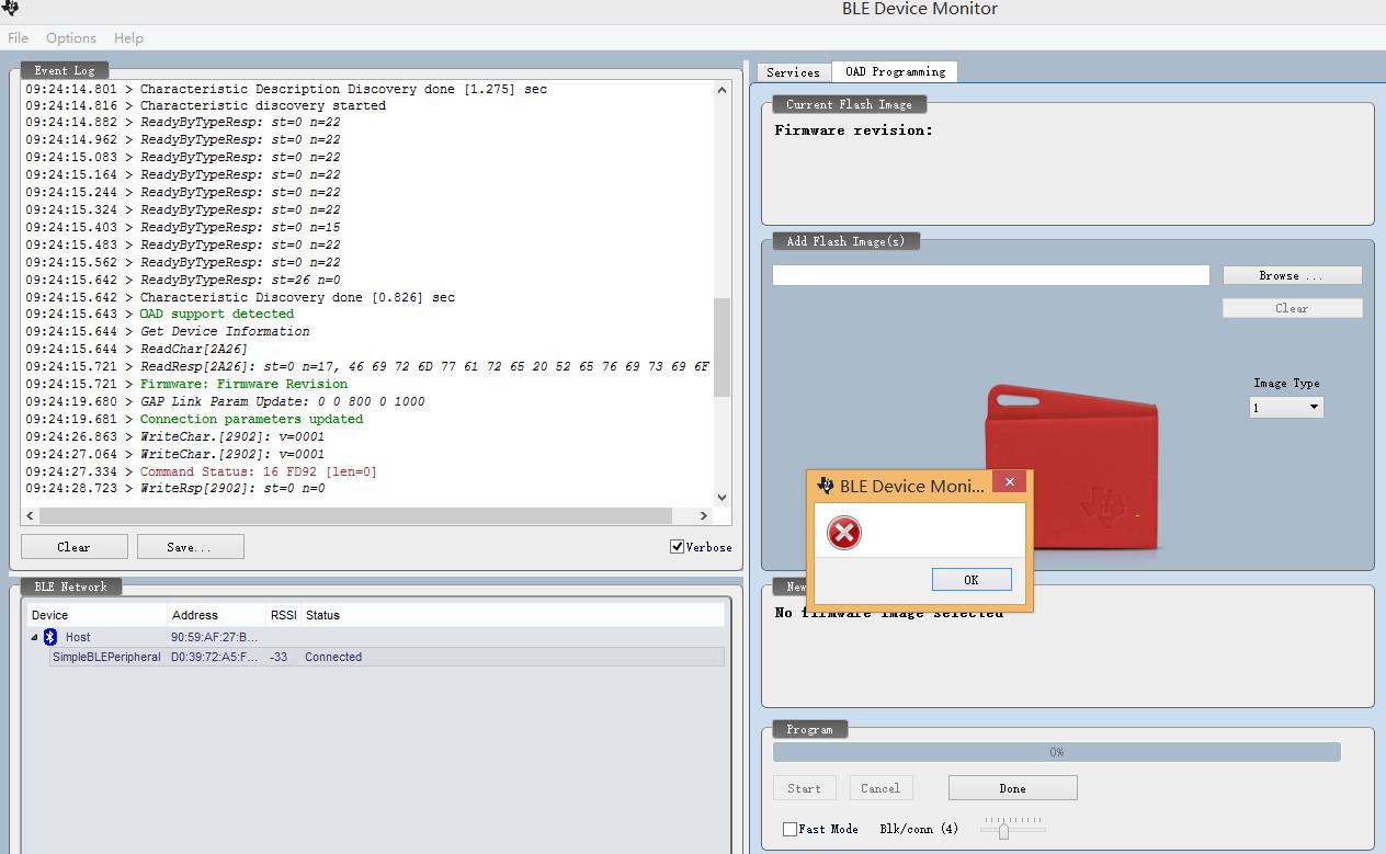

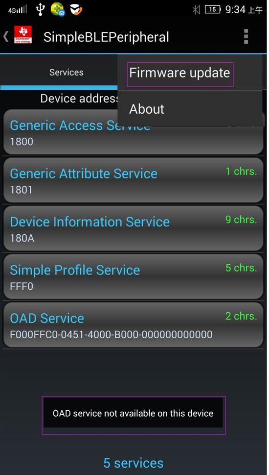

 直接编译V1.4.2协议栈下的SimpleBLEPeripheral。为什么左边说支持OAD,右边又说不支持?

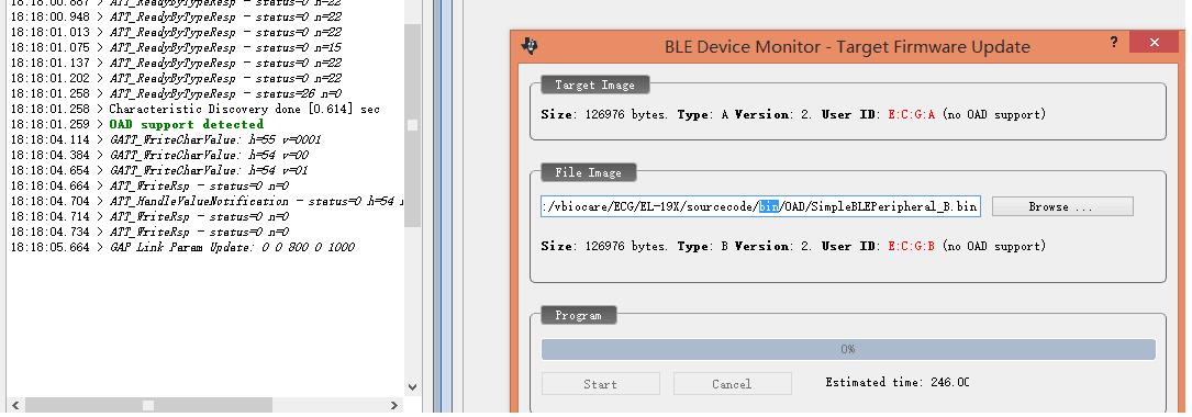

    4. ble device monitor V2.1.2中无法打开.bin文件,而打开SimpleBLEPeripheral_B.hex时会弹出一个空白的错误提示框,然后打开失败!
    目前看只有V1.4协议栈的CC2540_USBdongle_HostTestRelease_All.hex能用,但是编译它原封不动的demo却出现昨天提示支持OAD,右边有提示不支持的结果。
  • ble device monitor V2.1.2无法SimpleBLEPeripheral-b.bin,只能打开SimpleBLEPeripheral-b.hex,但是打开出现下图的空白错误提示框,
    还有那个image type是个什么东东?我从0选到4,都无法成功打开SimpleBLEPeripheral-b.hex
  • 在andriod手机同样提示类似PC上问题,即一个地方说支持OAD服务,当你真正想升级时又说不支持???????

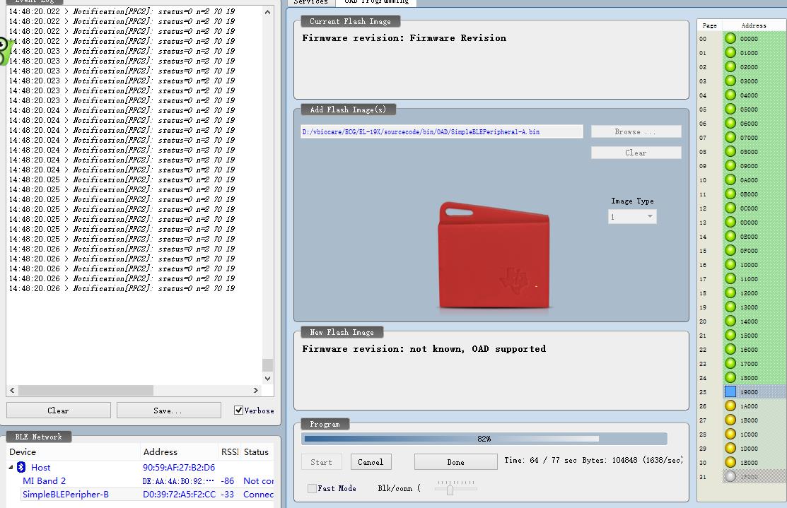

  • 在win10下终于找到一个路径可以正常通过了,反复测试切换升级image-A和image-B,能正常工作(有时可能连接间隔需要改大一点)。能正常通过OAD的版本搭配如下,希望能帮助到其它受到同样困扰的童鞋。
    1. ble device monitor V2.1.0
    2. CC2540 USB Dongle下载的固件:
    C:\Texas Instruments\BLE-CC254x-1.4.0\Accessories\HexFiles\CC2540_USBdongle_HostTestRelease_All.hex
    3. Dongle的CDC驱动:
    C:\TEXAS INSTRUMENTS\BLE-CC254X-1.4.0\ACCESSORIES\DRIVERS
    4. image-A image-B:
    C:\Texas Instruments\BLE-CC254x-1.4.2.2\Projects\ble\SimpleBLEPeripheral
  • PC上ok了,新的问题来了。andriod上怎么弄的,我下的那个ble device monitor.apk不能打开OAD服务呀。
    有一个靠谱的版本链接吗??
  • 从官网下载的?好像IOS系统OAD兼容性比较好。
