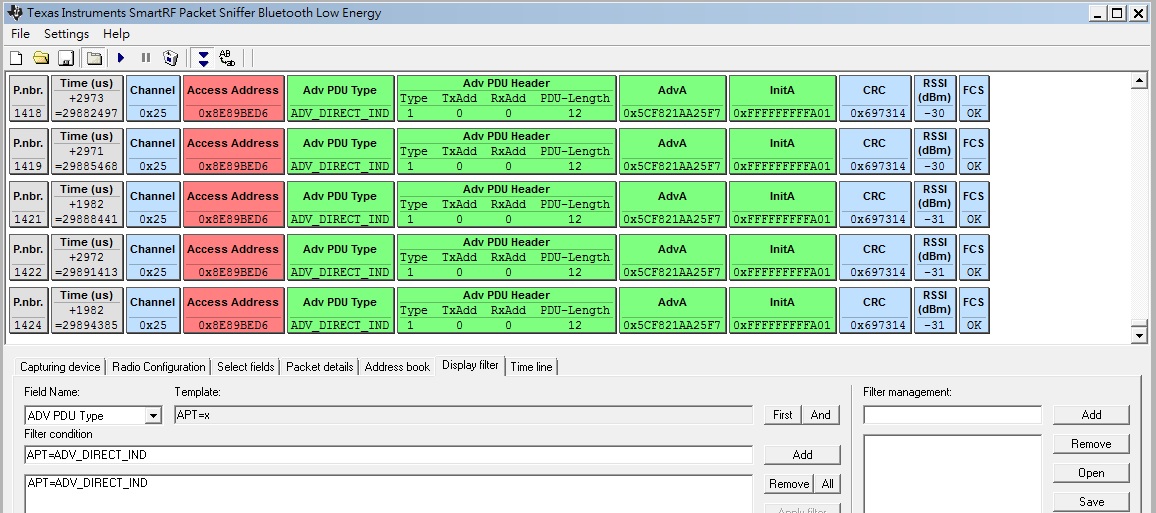

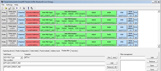

  • 您好,我將您提供的三行指令
    GAPRole_SetParameter( GAPROLE_ADV_EVENT_TYPE, GAP_ADTYPE_ADV_HDC_DIRECT_IND)
    GAPRole_SetParameter( GAPROLE_ADV_DIRECT_ADDR, CentralMAC)
    GAPRole_SetParameter( GAPROLE_ADVERT_ENABLED, sizeof( uint8 ), &initial_advertising_enable );
    貼上並編譯,但顯示error,沒有GAP_ADTYPE_ADV_HDC_DIRECT_IND這個宣告,且GAPRole_SetParameter傳入參數個數不足。
    於是我找了一下資料,將其改成
    uint8 adType = GAP_ADTYPE_ADV_DIRECT_IND;
    uint8 initial_advertising_enable = TRUE;
    GAPRole_SetParameter( GAPROLE_ADV_EVENT_TYPE, sizeof( uint8 ), &adType);
    GAPRole_SetParameter( GAPROLE_ADV_DIRECT_ADDR,sizeof( CentralMAC ) , CentralMAC );
    然後觀察sniffer,只看到有定向的ADV出現,如下圖。
    看起來似乎沒有成功連接,請問central端需要做什麼設置嗎?
  • Huazhen Jiang,
    这个时候central设备也需要进行scan和发送connect request。

  • Huazhen Jiang,
    是的。
    你是通过先scan到,然后再发起连接的顺序吗?你可以看看空中的log,有没有发出connect request出来。
    另外,你也可以试一下在修改direct adv的时候,把central的地址倒过来写。
