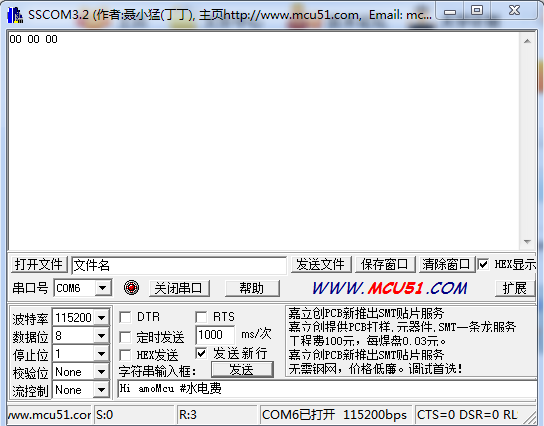

       各位工程师好,我用的是CC254xEK开发板套件,现在已经将BLE-CC254x-1.3.2\Projects\ble\HIDAdvRemote烧进去了,并且尝试了以下几种方法以实现串口打印,但是都没有打印,sscom32串口输出为00,我尝试的方法如下:

三种方法都不行,以上方法都是来自于网上,就是不行,想不通,望各位热心的工程师前辈不吝赐教,非常谢谢
改为56700或56000都不行。
