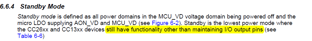

看过些文档里的例子和芯片参考手册,2640有
四种模式,一般我们是进入Standby 模式,找到了Power_standbyPolicy.c ,是用延时唤醒的,不知有没有中断唤醒的例程。
SimpleBLEPeripheral例程的低功耗是由ROTS控制进入的,是自动进入还是程序控制进入?低功耗这部分代码写在哪?在我看到的一些关于睡眠的函数在工程中都没调用呀。 SimpleBLEPeripheral例程的低功耗是哪种模式呢?
望指教,谢谢!
你好,
看过一些资料,大概知道是主动进入,就是不太理解。是不是所有任务消息处理完了,空闲了就会自动进入?要是我用IO点亮了一个LED,其他任务消息处理完之后CPU是否会进入低功耗呢?还有低功耗这部分代码用户能自己改动吗,没找着这部分代码呀。。
任务处理完了会自动进入低功耗状态,IO口点亮LED,点亮的时候进不了低功耗,低功耗代码改不了,RTOS下面做的
