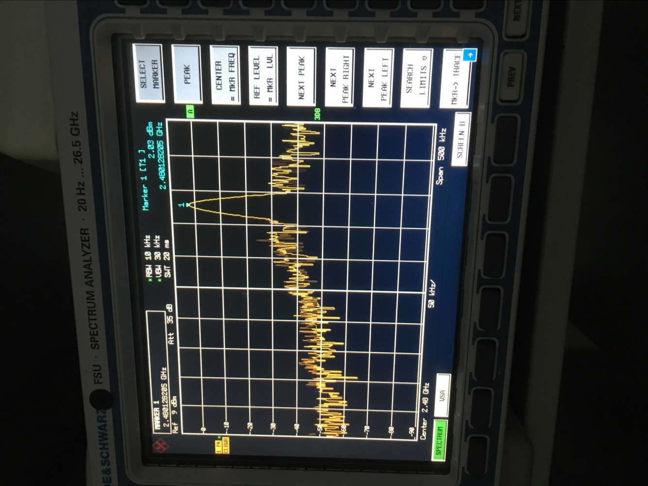

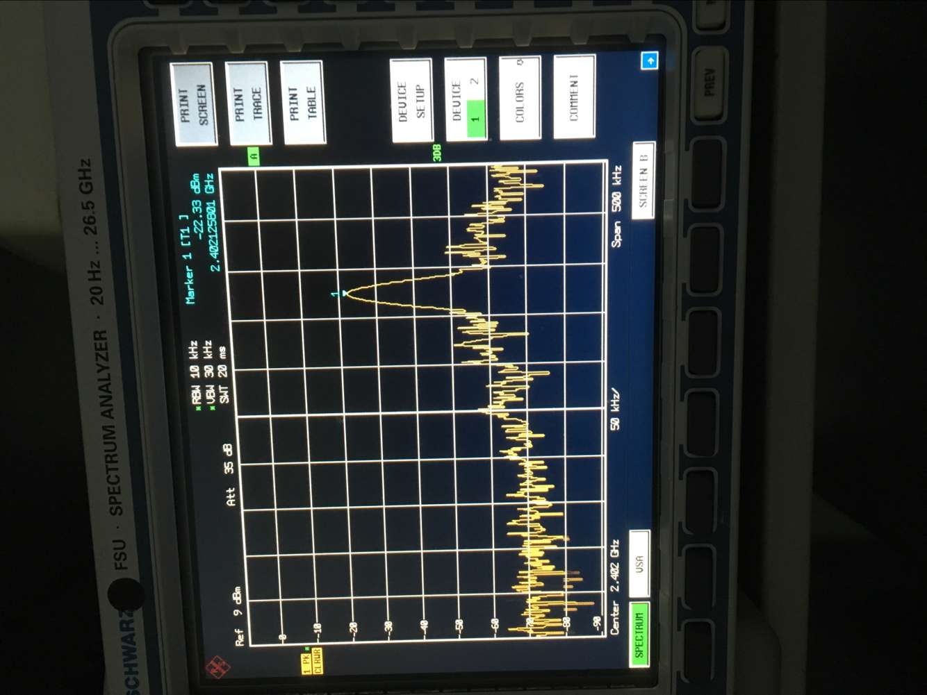

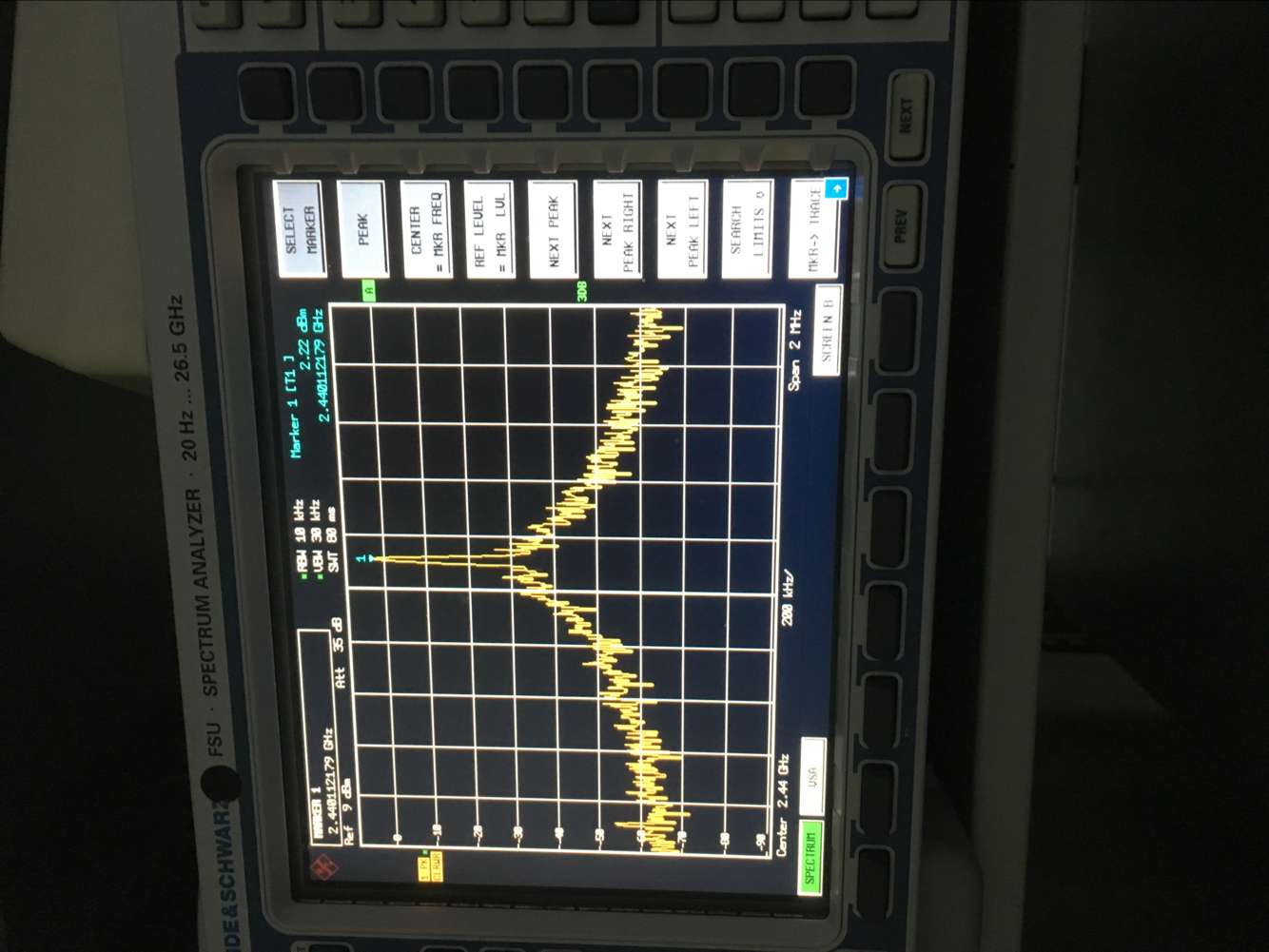

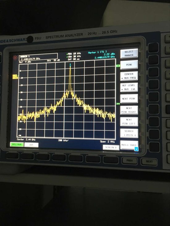

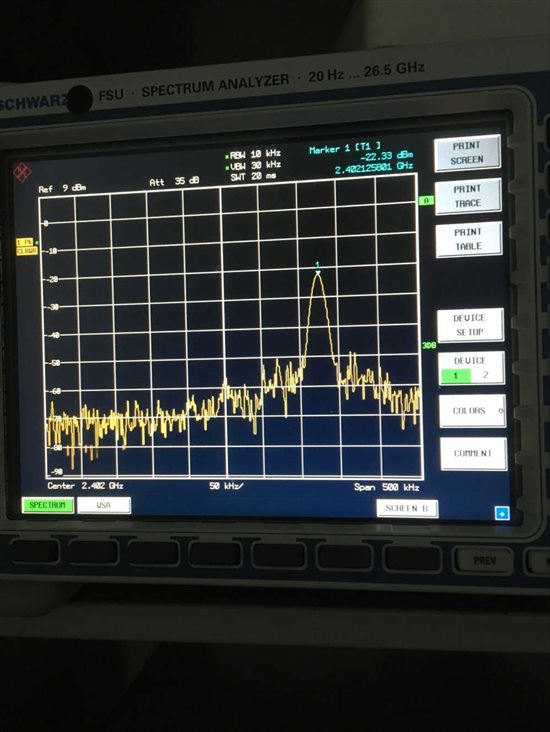

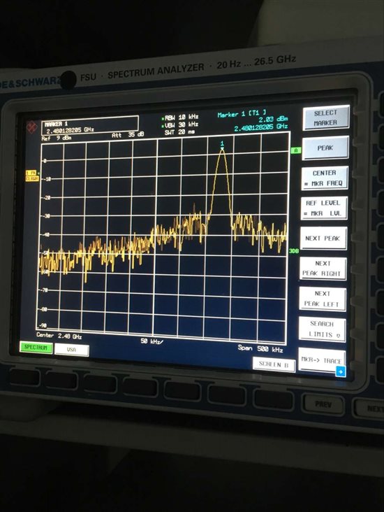

蓝牙仪器测试RF下面三个频点,测试结果2402、2440、2480MHZ都偏了120KHZ,标准是+-20ppm,测下来是+50ppm。
想问下这个问题有什么可行解决方法?
  • TX Continous Wave (CW), 2402 MHz, 0 dBm
  • TX Continous Wave (CW), 2440 MHz, 0 dBm
  • TX Continous Wave (CW), 2480 MHz, 0 dBm
