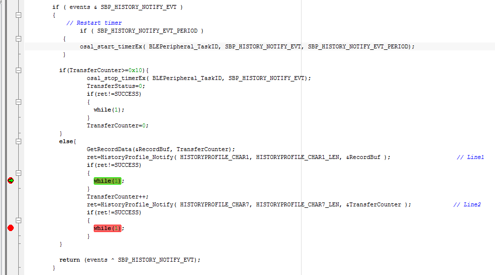

我的代码如下,是写在simpleBLEPeripheral_ProcessEvent里的。
目的是用RecordBuf Notify16次数据,TransferCounter用于指示传到第几次数据了,也是Notfy的。
我发现,传到第9次,就会停在第一个断点。也就是说传到第9次,就会Notify失败。
如果把断点去掉,在LightBlue里看,就会发现第9次之后没能接收到RecordBuf和TransferCounter的数据。
如果把Line1和Line2中屏蔽掉任何一句,RecordBuf或TransferCounter就可以正确接收到16次了。
但是我希望两个都Notify。
请问我这样实现有什么问题吗?应该如何来实现?
  • 读取速度慢一点试试
  • Hi Viki Shi,
          非常感谢回复!
          SBP_HISTORY_NOTIFY_EVT_PERIOD的值为1ms。我试了下,将它至少增大到6ms,传输就不会断了。
          如果设置为1-5ms,ret返回值为MSG_BUFFER_NOT_AVAIL(0x04)。
          我在BLEPeripheral_Init函数中有使用以下两句来使能overlapped processing:
    "HCI_EXT_HaltDuringRfCmd(HCI_EXT_HALT_DURING_RF_DISABLE);
     HCI_EXT_OverlappedProcessingCmd(HCI_EXT_ENABLE_OVERLAPPED_PROCESSING);"
          请问,增大SBP_HISTORY_NOTIFY_EVT_PERIOD是解决这个问题的唯一办法吗?有没有可能从程序上保证传输不出现此问题?因为尽管现在PERIOD=6ms可行,但是我不知道会不会某一天运行几个小时候连接中断,或者当其他charisteristic也在notify的时候,连接中断。
          另一方面,当PERIOD=6ms时,传输速率为1000/6*20B=3.33kB/s。我看TI论坛上有个TI的测试结果,CC2541最高速率大约3.8kB/s.所以,如果我将PERIOD固定为6ms,可能也浪费了带宽。

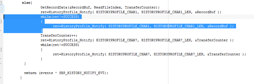

       我尝试了将代码改为这样:
          循环发送一直到发送成功。我用LightBlue试了一下,就目前的程序,这样是可以的,成功完整发送了,并且连接没有中断。但是我不知道这样是不是一个通常的解决方案,这样循环尝试发送是否有问题?会不会某次因为循环时间过长导致连接中断?请问,通常的解决方案是怎么样的?
