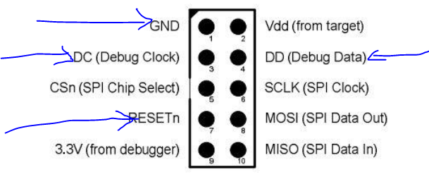

如题,我有一块板子的应用代码是使用了CC2540的DC,DD管脚作为输出口功能,现在我想擦除烧写板子的代码,
而CC debug 下载器上的DC 管脚 是作为输入管脚的,目前CC debug是不能正常进行识别到CC2540的,已经确定连线正确,上电OK了,但是识别不到CC2540,
会不会是应用代码使用DC,DD管脚导致识别不到cc2540??? 有什么办法可以擦除掉里面的代码,重新烧写!!!

已经找出原因了,ccdebug里面的vdd要跳冒一下供电!应该是之前外部供电不足导致的,不过测了下,外部供电电压也是3.2v!
