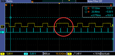

我这边用的2640,挂了一个ADS1292R采集芯片,用的外部中断,4K采样率。
用的是CC2640的simpleperipheral例程开发的,在现有的基础上加了一个任务,用于采集ADS1292R数据

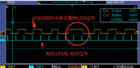

现在测试只是在中断函数中翻转LED
void ECG_HwiIntFxn(PIN_Handle hPin, PIN_Id pinId)
//LED_toggle();
//DataRadyMsg->id=ECG_DATARDY_EVT;
//Queue_enqueue(ECGMsgQueue,(Queue_Elem*)DataRadyMsg);
//Semaphore_post(Semaphore_handle(&semECGTask));
LED_toggle();
问题:
会丢掉中断点,即有时候两个中断只执行的一次。而且波形宽宽窄窄很补齐。
不知道是系统的调度原因导致的,还是蓝牙的任务引起的。请大神解答。
