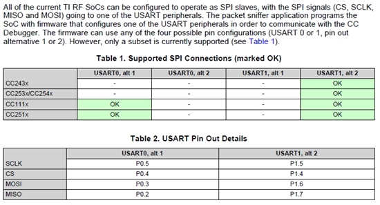

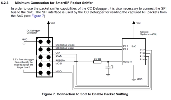

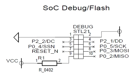

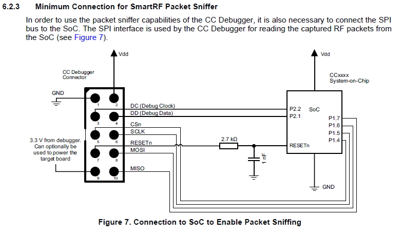

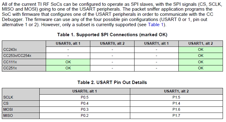

您好,在《CC Debugger User's Guide》(SWRU197H), page10页中,提到 CC Debugger仅支持 CC254X的 USART1,alt2,也就是引脚 P1.4~P1.7,但是 在“CC2540密钥卡参考设计”的原理图中(page3页的 Soc Debug/Flash),连接CC Debugger接口的是 P0.2~P0.5,二者表述冲突,是否有误?谢谢
