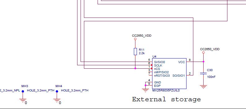

CC2640想要想要使用片外off-chip OAD升级方式,现在遇到如下困难,敬请指导:
协议栈版本:ble_cc26xx_2_01_00_44423
flash芯片型号:S25FL216K,大小2Mbtye
1:片外flash的增加官方的指导文档在什么位置?需要自己添加flash的驱动吗?
2:这种off-chip OAD的升级方式对片外flash的型号和大小有什么要求吗?
3:我用spi接口连接上flash芯片,但接下来不知道如何验证flash芯片是否可用,驱动是否成功,网上CC2640外挂flash芯片的资料没有找到,请做过的前辈指教。
  • external flash 的问题请参考本帖: https://e2e.ti.com/support/wireless_connectivity/low_power_rf_tools/f/155/t/477827
  • 照片为cc2650 launchpad官方选用的芯片型号。
    注意电源电压和擦除,读写指令的兼容。
  • 谢谢大秦正声的回复,可以请教前辈几个问题吗,希望得到您的指导,避免我在大方向上走错浪费过多时间,感谢?
    1、这幅图是哪个文档的,我没有看到过。
    2、你说的注意电源电压,电压电压3.3V对吗?
    3、注意擦除是指在第一次空中升级前外置flash一定要擦干净是吗?
    4、读写指令的兼容是指如果我用官方的芯片选用型号就不用修改读写指令的驱动,而我现在不是用官方推荐的型号而是用S25FL216K需要在驱动上做修改是吗?
