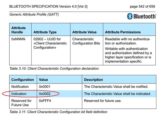

  • CC2540 范例工程中血压计代码中我看到,血压结果有两种发射方式一种是Notify,   还有Indicate.  他们对应的使能handle顺序是0x17和0x13. 但是我可以向Notify的使能handle(0x17)中写01 00打开notify.但是对indicate的使能handle(0x13)中写01 00失败。我发现bloodPressure_WriteAttrCB 函数执行时
    status = GATTServApp_ProcessCCCWriteReq( connHandle, pAttr, pValue, len,
                                                    offset, GATT_CLIENT_CFG_INDICATE );
    返回不成功导致写入失败。  但是GATTServApp_ProcessCCCWriteReq是不开放函数。没办法再更深一步debug。想请教一下这里是否存在bug.或者是其他别的原因,希望能得到帮助,谢谢!

  • 有没有改bloodPressureAttrTbl中的东西,用IAR调试,在Watch中加入bloodPressureAttrTbl,观察handle 0x13的
    permissions是否等于0x03
  • 在watch中查看,handle 0x13的permissions是0x03.     使用Btool工具向0x0013写入 01 00的时候 显示状态是INVALID_VALUE。
  • 我试了一下温度计的 范例程序的 Indicate也不能使能。   难道不是向那个handle里面写01 00?  而是写别的值?
  • it works,thank you very much.
