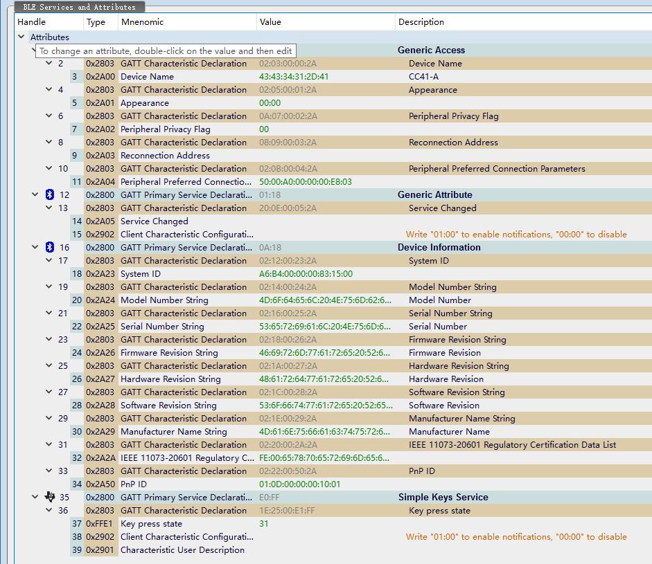

用cc2540 Central,连接cc2541 Peripheral 时,能触发GAP_LINK_PARAM_UPDATE_EVENT: 事件;
程序就是在GAP_LINK_PARAM_UPDATE_EVENT: 里面使能Peripheral 的Notify

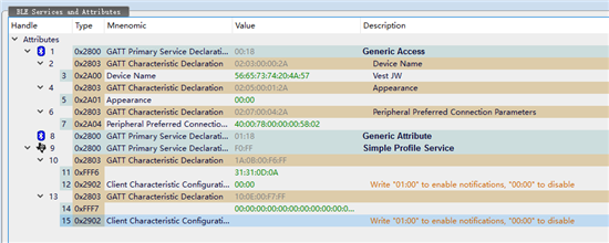

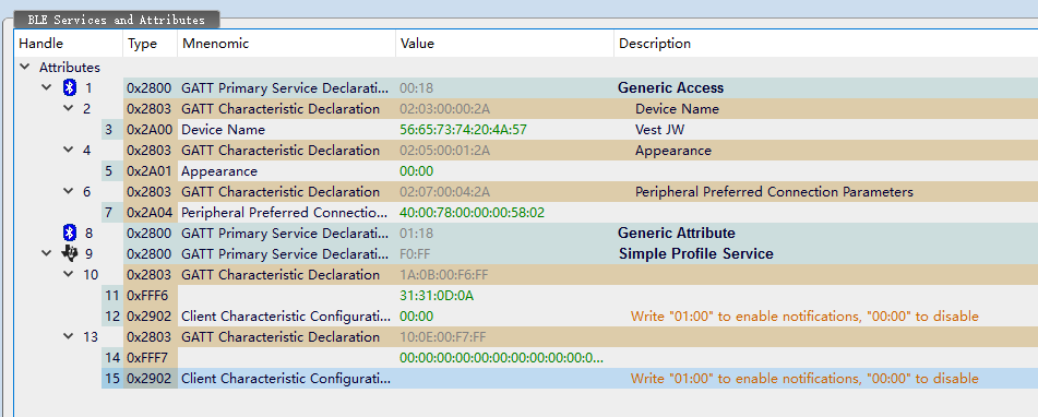

2:用cc2540 Central,搜索到51822 Peripheral 并建立连接,可以通过UUID:0xFFF6进行读写操作,但是无法使能Notify
51822 Peripheral 的UUID、handle:0x000B,使能Notice用的 handle:0x000C确认无误!
重点:我用BTool,往0x000C写入0x0001可以使能51822 Peripheral 的Notice。
用IOS蓝牙软件 LightBlue 也可以使能51822 Peripheral 的Notice。
但是用cc2540 Central的工程写无法使能

图1:51822 Peripheral的服务
 图2:cc2541Peripheral的服务
