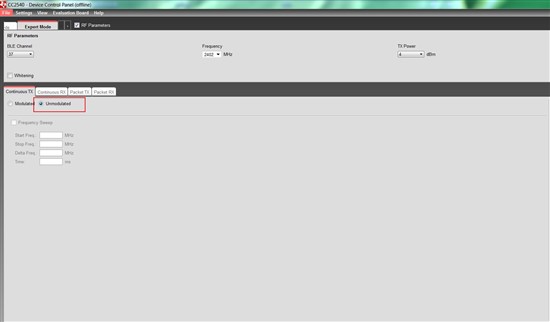

我们之前在用其他蓝牙3.0的芯片时,在调试RF部分匹配的时候,让芯片工作在单载波模式,就是RF信号只有载波,没有调制数据,这样通过频谱仪等其他仪器测量RF信号,可以很方便的知道RF部分的电感电容的匹配情况。现在我们在用CC2540,想知道该芯片是否有类似的可以工作在单载波模式的功能,这样我们可以方便的进行RF部分的参数匹配实验。
