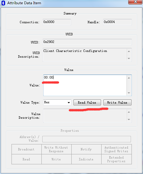

如题,当我使用BTool 给设备的 UUID 0x2902 的 UUID Description (Client Characteristic Configuration)发送 GATT_ReadCharValue 命令时,BTool读取到的数据一直为 00:00   。
问题:此返回值的意义?此返回值是否可以设置? 及如何设置?   请知道的朋友给个思路?

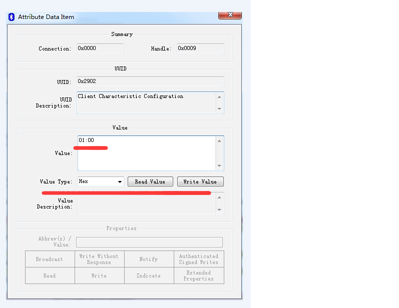

  • hi kqian0327 ! 谢谢您的解答。
    我还有二个问题不是很明白:
    1> 当我写入[01:00]时,Notify 功能是开启了,但此时去读取该值,取得该值仍然为[00:00];  此值是固定值? 还是可自定义?
    2> 如下图所示,从其他模块取的初始值为[01:00];且写入跟读取对应,即写入[00:00]读取到的值为[00:00]。请问应该如何操作?
