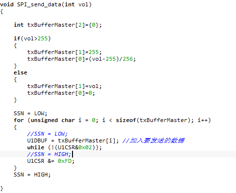

最近做了一块用spi驱动的DAC板子,遇到了如下奇怪的问题。
1、板子烧好程序后,并不能直接广播(程序在开发板上是上电就广播的),必须把ccdebug的usb接口拔掉在连接才能出现广播(直接使用ccdebug复位键也不行)。
2、当板子开始广播并连接后,使用我们自己的测试app调整dac输出时,会造成连接断开,连接断开之后不会出现广播

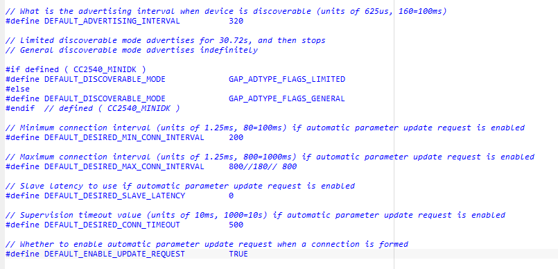

3、针对蓝牙连接断开的问题,已经定位到了spi的工作影响了蓝牙连接,但是我也调整过了最大最小连接间隔
如下图是我现在的连接参数

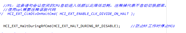

这个是另外加上的,不知道有没有用
以下是我spi发送函数,函数可以实现对电压的控制
望解答 谢谢!
