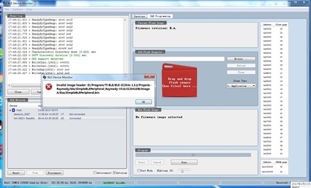

使用BLE Device Monitor 进行OAD时老是弹出“invalid image header....”
Other Parts Discussed in Thread: CC2541
请教TI工程师及各位朋友:
    我在用官方例程SimpleBLEPeripheral配置OAD,使用BLE Device MonitorV2.3.0,可以正常连接设备,但是通过File->Program(OAD)加载升级程序时,出现错误“Invalid image header....”,不知道是什么原因,请问您们是否遇到这样问题或者应该怎么解决,非常感谢!
  • BLE device monitor的版本问题,2.3版本还是有问题,使用1.2版本就完全可用,不会出现这个问题。
  • 你好!
    你也是在用CC2640R2做OAD吗,我也遇到跟你一样的,你用BLE device montior 1.2可以升级成功吗,谢谢!
  • 我用的是CC2541,2640好像要更新一点。我刚看了下,我的是1.1的版本,我看错了,不过1.2的版本应该也能用
  • 哦,好的,谢谢!
    我是用的是最新的CC2640R2,高版本的BLE device montior会提示这样的错误,是用低版本的不会提示但升级也是失败的,使用的都是TI的原始例程。
  • 低版本的应该可以用的,你那个不提示失败,但升级也是失败是个什么现象?我的程序也是这样,一直不能成功,要改.bin文件里的crc才行。看我的另一个帖子:
    http://www.deyisupport.com/question_answer/wireless_connectivity/bluetooth/f/103/t/125519.aspx
    不过一直没人解答。。。
  • 我升级的时候,导入镜像就提示“invalid image header”,使用低版本的就不会提示,但是升级也是失败的,我用的是CC2640R2
