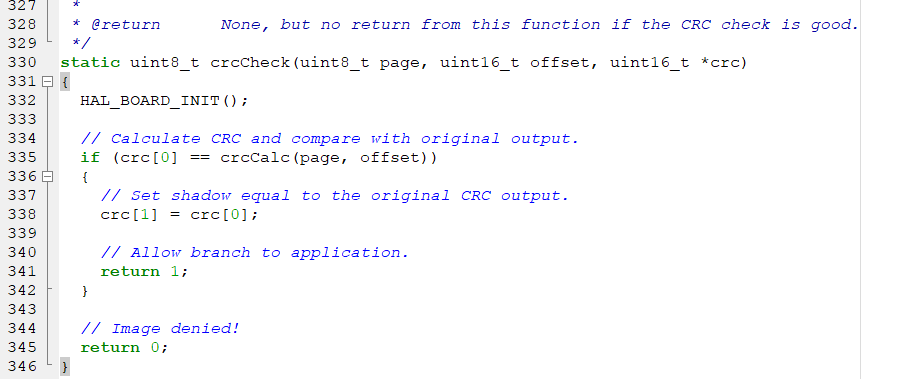

1、CC2541在OAD时,crc[0]和crc[1]的值是由谁来确定的?是IAR编译过程产生的吗?是怎么确定的?
2、我看了下IAR编译生成的.bin文件和.hex文件,在地址0x0800(image_a)及0x4000(image_b)处生成的crc[0]不等于0xFFFF,但是crc[1]=0xFFFF,这样在将下载文件写入2541后会不会不运行image_A或image_B?
实际上第一次将image_a下载进2541后,在通过flash programmer将flash读出来生成的.hex文件中发现0x8000处的crc[1]变成了与crc[0]相等,这个的原因我知道是在BIM程序中(下面红色的代码)导致发生了这个变化。
if ((crc[0] != 0xFFFF) && (crc[0] != 0x0000))
if (crc[0] == crc[1])
JumpToImageAorB = 0;
// Simulate a reset for the Application code by an absolute jump to the expected INTVEC addr.
asm("LJMP 0x0830");
HAL_SYSTEM_RESET(); // Should not get here.
else if (crc[1] == 0xFFFF) // If first run of an image that was physically downloaded.
crcCheck(BIM_IMG_A_PAGE, crc);
但是我再通过sensertag将image_B空中升级到2541后,却发现image_b根本不能运行,还是跑的image_a。再将2541的flash读出来发现0x4000处的crc[1]仍然为0xFFFF,与crc[0]不相等,这与.bin文件中的数据是一致的。那这样的话,根本没法通过OAD更新,因为程序根本进不了image_b,这是为什么?为什么0x4000的crc仍然与.bin文件中的一致?OAD空中升级过程中,sensortag对下发给2541的.bin文件不做任何处理吗?
3、我如果直接将.bin文件中的crc[1]改成与crc[0]相等,这样通过OAD后,程序可以进入image_b,这样是不是就表明程序OAD成功了?我这样直接改动.bin文件会有什么问题吗?这个时候再将flash从2541里读出来,发现0x4000的crc[1]=crc[0]。
4、接着第3往下走,如果这个时候我再更新image_a,如果不将a的.bin文件中的crc[1]改成等于crc[0],那OAD后程序不会进入image_a而是还在b中,这个时候读出flash,0x0800处的crc[1]与.bin文件一致,确实不等于crc[0],而0x4000处的crc[0]=crc[1];如果我将a的.bin文件中的crc[1]改成等于crc[0],那OAD后2541程序则会进入image_a,这个时候读出flash却发现0x4000处的crc[0]=0x0000,与crc[1]不再相等了,这是怎么回事?是谁修改的这里的crc[0]?是sensortag还是BIM程序呢?
以上4个问题快把我弄疯了,现在的情况是一直无法通过正常的办法OAD成功,只有修改.bin文件才可以。望不吝赐教,非常感谢。
