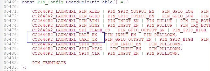

    2. 预编译指令配置如下
    BOARD_DISPLAY_USE_UART=0//禁用BOARD_UART
    NPI_USE_UART=1                        //使能NPI UART
    xPOWER_SAVING                        //禁止睡眠

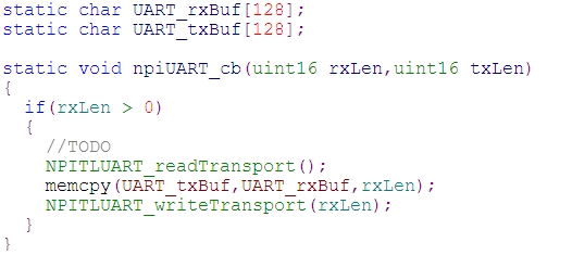

3.定义发送、接收缓存及回调函数:

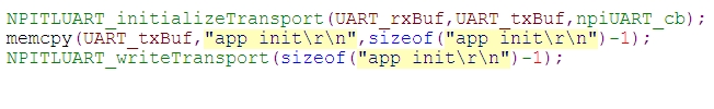

4.在simpleBLEPeripheral_init()函数中初始化:
实际的效果就是:初始化时能正常打印出app init。但是从PC端发送串口数据没有触发npiUART_cb.
