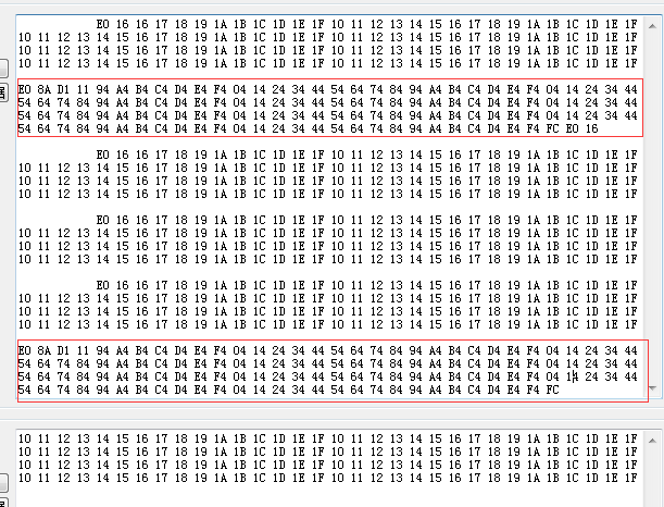

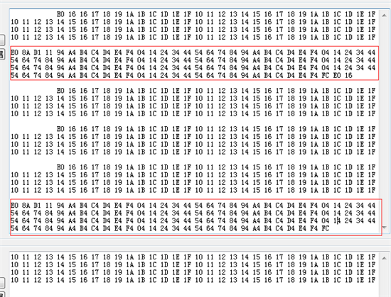

1):用寄存器操作,不使用协议栈提供的串口程序,按照上述操作,接收数据有时候正确,有时候错误,可能是那个地方影响了数据接收?

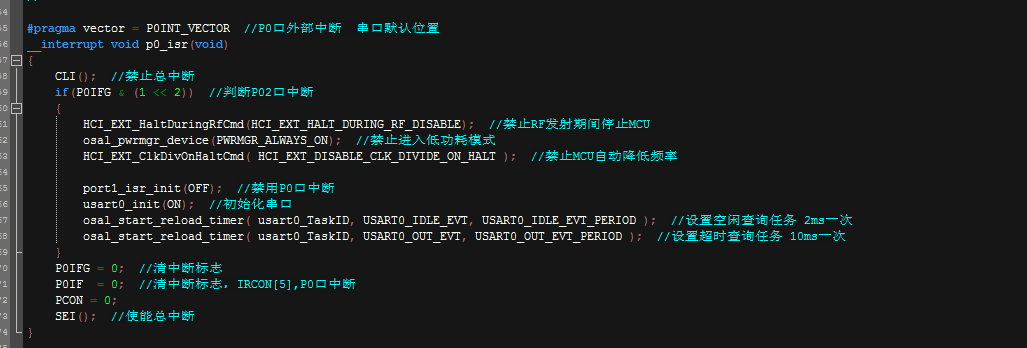

2):如果用协议栈程序来改动,开启POWERSAVING,开启串口,串口设置中,关闭流控,修改HAL库是否可以,使用P02 P03唤醒,然后初始化串口,接收数据
