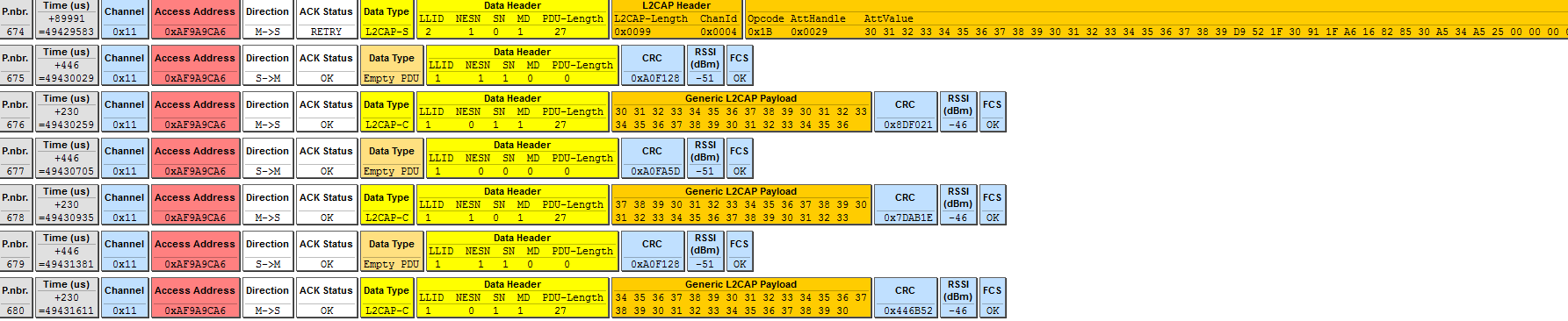

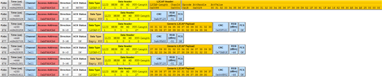

即使把MTU设置为251,使用Notification方式发送,数据长度大于20字节都仍会被分解成20字节/包分多次发送!
BT4.2以后不是可以支持大于20字节数据发送了吗?为何会出现这种现象?
BT5.0协议我也查了,没有查到Notification的数据长度,请大神解惑,谢谢!
