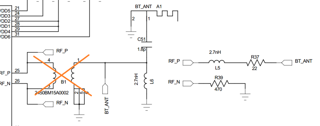

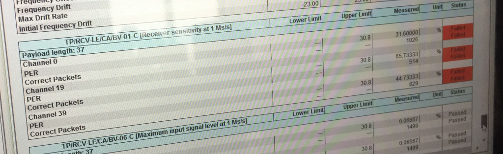

我們有客戶使用  R&S CMW270 的測試儀, 出現了以下幾個 "Failed" 的 情況, 其他的都 Passed.
1) 請問這幾個 "Failed" 是什麼原因導致? (硬件還是軟件問題)
2) 會不會是藍牙的天線匹配不好導致這問題?
3)有沒有改善的方法 ?
測試的固件是 "\Texas Instruments\BLE-CC254x-1.3.2\Accessories\HexFiles\CC2540_SmartRF_HostTestRelease_All.hex"
以下是藍牙天線的線路圖. 我們讀卡器的藍牙天線是沒有使用 transformer (eg, B1: 2450BM15A0002).
  • 补充图片中的解释如下:
             TP/RCV-LE/CA/BV-01-C Receiver sensitivity 三个主控频率测试Fail
     Receiver sensitivity测试Fail原因可能为:样机的Receiver性能不好,因为Tester是通过-70dBm来发送Modulation过的Dirty Packet给样机,需要样机重新Demodulation,来计算PER
             TP/RCV-LE/CA/BV-06-C Maximum input signal level测试Pass
     Maximum input signal level是Tester通过-10dBm来发送普通的LE test Packet,所以Sensitivity差一点的样机在Maximum input signal level测试时还是可以Pass,而Receiver sensitivity就会Fail
     这些解释为找的实验室的人员分析后得知.
     请问 是否有什么办法改进

    你发射功率怎么样?
    芯片原始参考设计+hosttest 的接收机灵敏度在-90dBm以下的。
    所以应该是一个硬件问题。
    - 射频前端没有follow参考设计应该是问题
    - 板级干扰也可以怀疑。你尝试加大仪器的信号试试,如果加大信号并不会改善,应该和干扰相关了。
    BR. AZ
