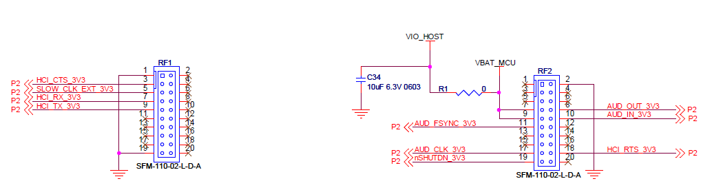

开发板:根据am5728自己制作的开发板
蓝牙:购买的cc2564module
连接如下图
连接原理如下:在am5728上使用串口10连接蓝牙模块的3V3串口,找个了gpio接蓝牙模块的使能引脚,蓝牙模块供电使用3.3v接在 VBAT

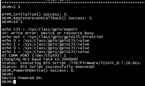

按照  processors.wiki.ti.com/.../WL18xx_TI_Bluetooth_Stack_DEVM_Demo_App进行调试
           1》./SS1BTPM & ./LinuxDEVM  出现命令选项
           2》分别执行如下

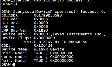

在进行设备发现时发现不了设备,但是附近我打开的有蓝牙经典设备(手机,笔记本)
蓝牙的设备配置通过命令查看如下
提示我的蓝牙时可以被发现的,我通过别的设备也发现不了cc2564,请问这是什么原因呢?

   1》如上,为啥我的2564不能搜索到别的设备,也不能被别的设备发现
    2》该协议栈的sample中只提供了调试命令,但是需要配置的先后顺序我不清楚,请问是否有完整的使用该协议栈的案例?
