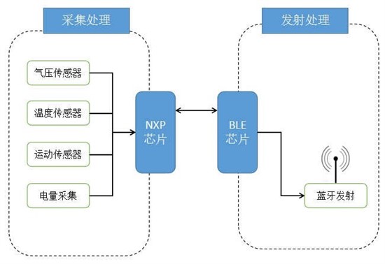

昇润科技 TPMS是基于蓝牙4.0的新型胎压监测系统方案,鉴于蓝牙4.0的低成本、低功耗、高稳定性等特点,适用于胎压监测系统。昇润科技 TPMS系统采用直接式TPMS,该系统分为两个模块:蓝牙4.0通信模块和智能终端(即手机APP)。蓝牙4.0通信模块利用车胎内的压力传感器和蓝牙 4.0收发器,把数据发送给手机APP和语音接收器上。当某个轮胎出现漏气、胎压过 高或过低、温度过高等异常情况,会自动报警和语音提示相应轮胎状态,从而确保汽车行驶的安全。该系统特点是监测效果较好,精确可靠。
蓝牙模块(传感器)固定安装于4个车胎,负责数据的采集、简要处理及传输。其硬件结构包括压力温度传感器元件、MCU、蓝牙通信模块和供电设备(钮扣电池)。

方案框架图
