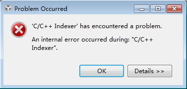

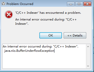

使用CCS7.3.0开发CC2640R2F,之前一直使用正常,今天突然间弹出如上所示的错误,每次保存之后,都会弹出,点击OK之后,又可以正常使用,但是每次都弹框,确实很烦人,这个问题,有没有人遇见?
您可以尝试右键点击project 选择Properties。转到左侧的C / C ++ Indexer,然后将右侧的下拉列表更改为no-indexer
