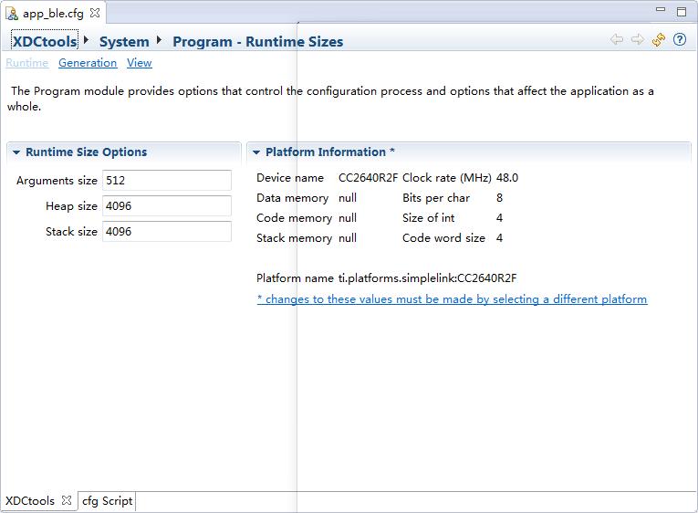

如题,由于定义了两个比较大的数组(约各3K),导致系统跑死。猜测是栈深度不够的问题,这里想咨询下如何调整栈深度,我在app_ble.cfg里修改了栈深度的值一保存就又恢复回4K了,是不是需要在其他修改?

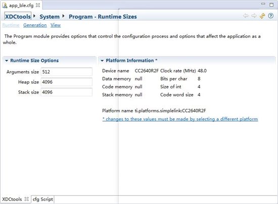

您可以通过以下链接内的说明进行修改
http://dev.ti.com/tirex/content/simplelink_cc2640r2_sdk_1_35_00_33/docs/ble5stack/ble_user_guide/html/cc2640/memory_management.html#system-stack
以及
http://www.ti.com/lit/an/swra537/swra537.pdf 的 5 Manage Heap and Stack Size
