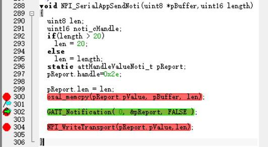

黄色标注的函数内调用了GATT_Notification(),函数内容如下图;

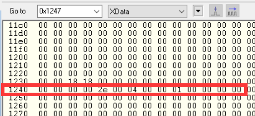

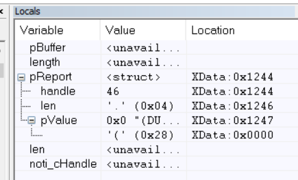

该函数通过调GATT_Notification()函数将数据发送到手机端,之后又通过串口将pReport.pValue内的数据全部发到PC,这时问题来了,手机BLE调试助手的第四特征值内开启通知模式后收到的数据和PC串口助手接收到的数据不一致,但字节数正确;PC串口助手内接收到的数据与程序内测试数组数据一致,这表明pReport.pValue指针指向的地址没有问题以及地址内存放的数据也没有问题,此时我打断点抓取pReport.pValue的地址位置如下图:

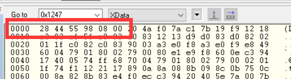

按照XData给出的地址我看了下Memory内部数据,寻找到0X1247地址位如下图,数据正确。
然后看到pReport.pValue地址指向0x0000,发现数据也没有问题。
那么我初步判断,以attHandleValueNoti_t类型定义的 pReport结构体内部的pValue指针在进入GATT_Notification之后并没有被该函数用来发送数据,因此我去查找GATT_Notification函数本体,发现该函数是外部LIB内的函数,因此该问题无法解决。
