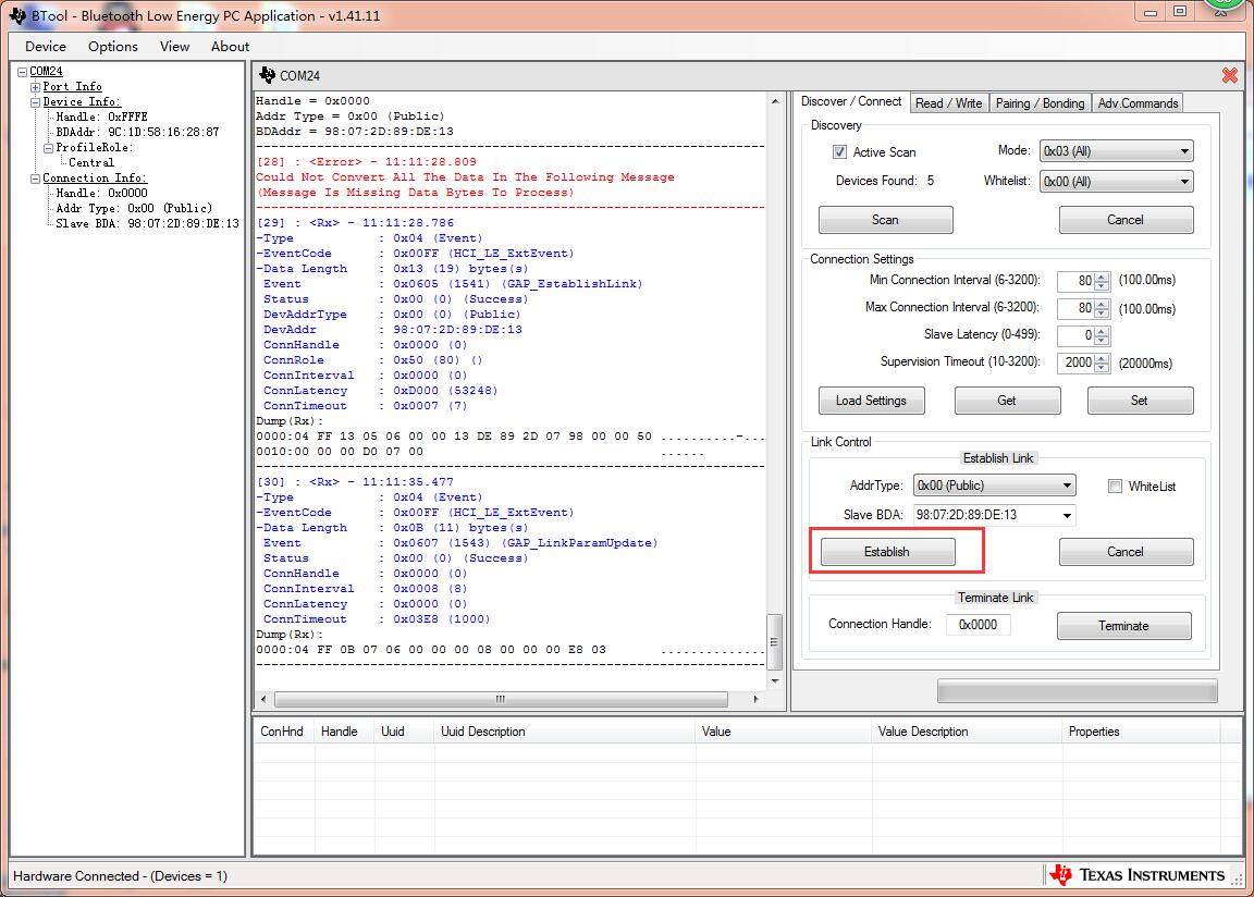

         现在用CC2640做了一款产品,调试到了OAD功能,片上的用指导文档可以成功,片外的OAD则一直不能成功。最后在网上找到一些资料,按照下面链接的方法blog.csdn.net/.../72835965 可以正常下载BIM的三合一HEX到产品上,但是用BLE DEVICE MONITOR通过USB DONGLE下载新HEX到产品时总是出现如下截图的问题:
1、从官网下载的最新的BLE DEVICE MONITOR,自动识别的COM口都不能找到USB DONGLE,也就不能SCAN到我们的设备

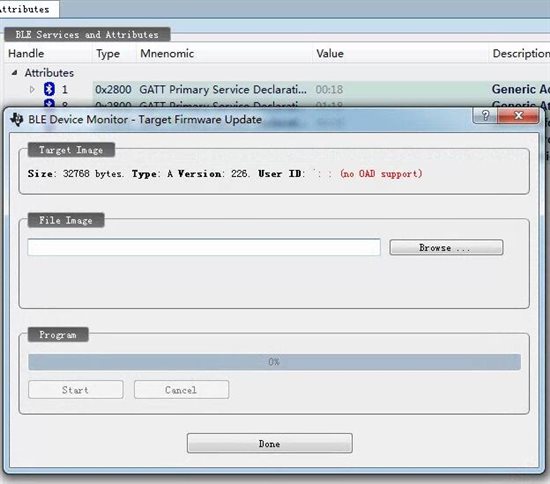

2、用老版本的可以SCAN到设备,Connect之后,点击Program(OAD)之后刚弹出如下:

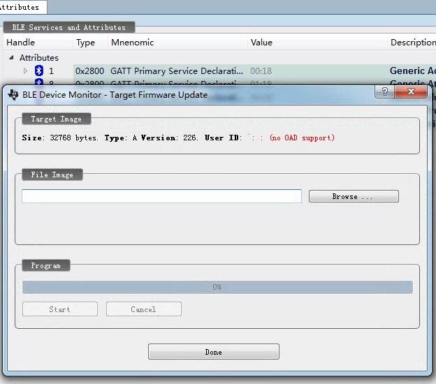

3、点击Browse找到例程中的ImageB之后 Start按钮变成可以操作的按钮,点击则弹出如下弹框:但是根据德仪论坛上的相关问题的回复进行尝试,如下链接www.deyisupport.com/.../70589.aspx 和其中的E2E链接,问题都还会稳定复现。
