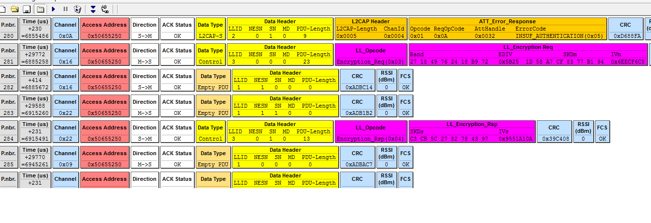

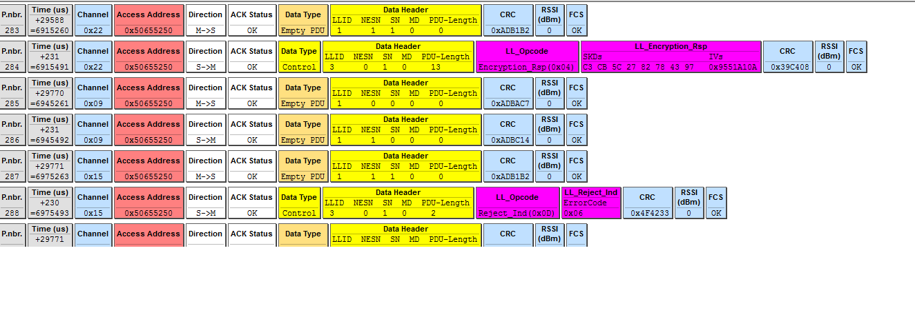

IPAD显示已连接,但从机cc2541是没有连接成功的,LL拒绝码是06,如何获取发起断开连接
Other Parts Discussed in Thread: CC2541
从机按配对键删除所有的绑定信息,发广播,IPAD点击连接。
IPAD显示已连接,但从机cc2541是没有连接成功的,LL拒绝码是06,如何获取发起断开连接。
应为这样是假连接,不能发送数据。
