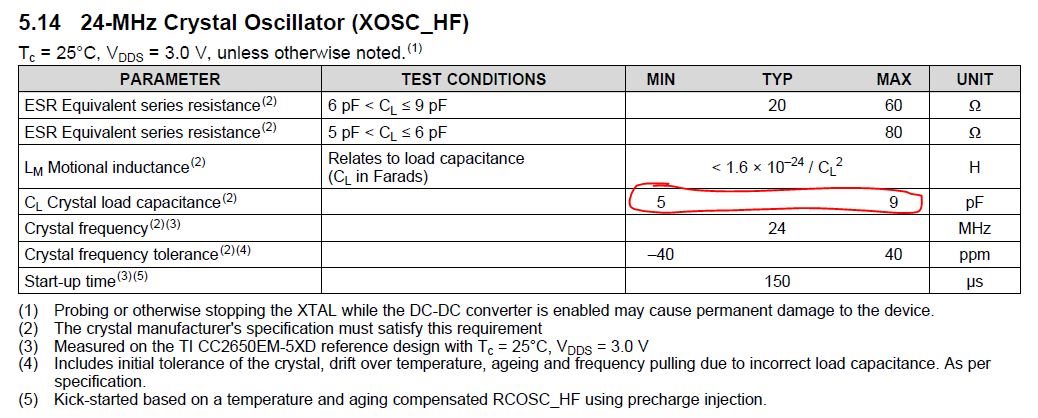

hi 我使用CC2640R2F芯片做了一个模块,在模块设计上24M晶振按照手册要求没有加负载电容,现在测试频偏有-120k左右。请问是需要在外部加负载电容来调整(预留了负载电容位置)还是软件中存在调节内部负载电容的接口来进行射频校准?
hi AZ
CC2640R2F芯片试产也碰到同样问题,问下软件中怎么调节内部负载电容接口来进行射频校准?有什么参考代码吗?
不能称之为“校准”,这个芯片是不需要校准的。
你要做的是实验室调试。
参考
