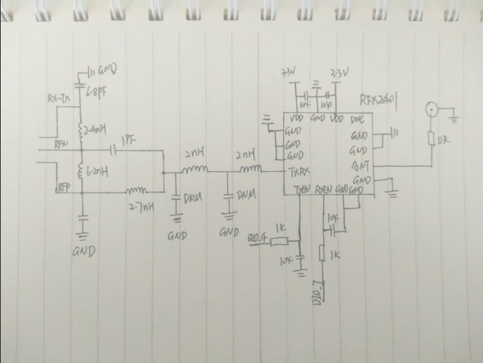

CC2640蓝牙信号强度增强加PA
Other Parts Discussed in Thread: CC2530, CC2592, CC2640, CC2650
1.目前,我自己做的板子蓝牙的最远连接距离是10米左右,现在我需要增加这个距离,所以考虑加PA。通过网上查找资料,看到有CC2640+CC2592的方案,也有CC2530+RFX2401的方案。但CC2592外围器件好像较多,调试不方便,而且CC2530+RFX2401有成功的项目,因此,想CC2640+RFX2401,不知是否可行,有没有成功的先例。我的CC2640(5X5)板子是的RF部分采用的是官方提供的三个例子中的微分操作,如下图。望TI官方人员或者前辈们给点指点
