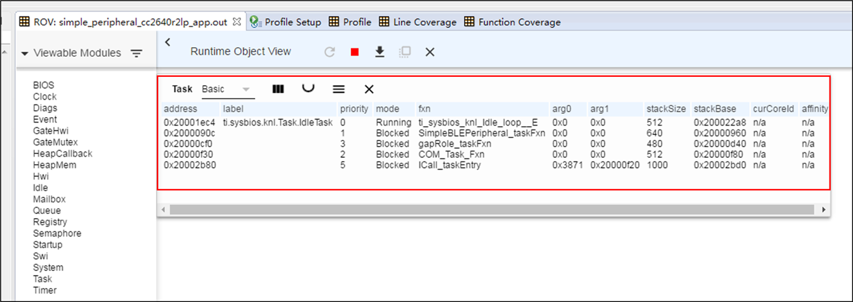

3、我的代码调试结果如下:
(1)使用CCS的ROV功能,可以看到新建的任务初始化成功,如图4所示:
图4
(2)从图4中可知,任务初始化成功,而且可以看到stack Base。目前CC2640的SRAM为20kB,如图5所示。
图5
