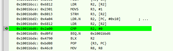

您好:
我用CC2650做了一个蓝牙模块,在利用simpleBLEPeripheral工程开发时,在任务的主循环函数里加入了几个调用SPI的函数,发现在手机与蓝牙建立连接之前,是可以执行这些函数的,但是在手机与蓝牙建立连接之后,无法执行完这个函数,程序就卡在了其他地方,具体是什么地方未知,在disassembly里定位不到,请问是什么原因呢?
期待您的回复,谢谢!
  • 具体是卡在哪里?
    大概率是添加SPI的配置不对,建议按照我们的官方指导手册进行操作: processors.wiki.ti.com/.../Cc2640_Adding_a_UART_or_SPI_driver_to_a_Sample_Project
  • 您好:
    具体卡在代码的哪个位置无法定位,从disassembly窗口来看每次都卡在同一个地方,如图所示。
    我的main loop 函数和SPI初始化函数如下,请帮忙看一下有什么问题,非常感谢!
    for (;;)
        BLE_Polling();  //ICall相关
       //SPI数据处理
       if(events & BLE_SPI_EVT)
         events &= ~BLE_SPI_EVT;
         len = RecvDatabySPI(buffer); //从SPI接口接收数据
         SendDatabyBLE(buffer,len); //数据利用蓝牙发送出去
       if(!STATE_CD()) //DATA模式
         DataMode();
       else //CMD模式
         CmdMode();
     void BLE_SPI_Init()
      SPI_init();
      SPI_Params_init(&SpiParams);
      SpiParams.transferCallbackFxn = SPITransferCallback;
      SpiParams.mode = SPI_SLAVE;
      SpiParams.transferMode = SPI_MODE_CALLBACK;
      SpiHdl = SPI_open(Board_SPI0, &SpiParams);
      slaveTranData.count = 1;
      slaveTranData.txBuf = NULL;                                                   //所要被写数据的地址
      slaveTranData.rxBuf = &RxData;                      //接收数据所存放的地址
      transferOK=SPI_transfer(SpiHdl, &slaveTranData);
  • 关闭低功耗没有?
