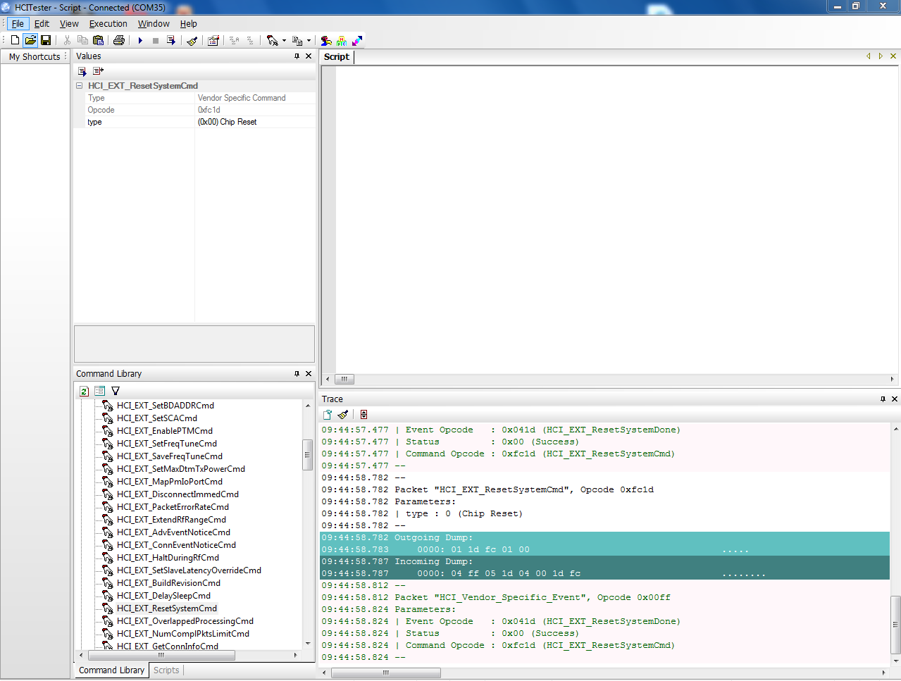

参考上面的加了PTM之后
#ifdef PTM_MODE // Intercept NPI RX events. NPITask_registerIncomingRXEventAppCB(simple_peripheral_handleNPIRxInterceptEvent, INTERCEPT); // Register for Command Status information HCI_TL_Init(NULL, (HCI_TL_CommandStatusCB_t) simple_peripheral_sendToNPI, NULL, selfEntity); // Register for Events HCI_TL_getCmdResponderID(ICall_getLocalMsgEntityId(ICALL_SERVICE_CLASS_BLE_MSG, selfEntity)); // Inform Stack to Initialize PTM HCI_EXT_EnablePTMCmd(); #endif // PTM_MODE

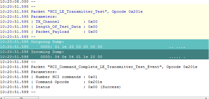

之后用HCI Tester进行测试:

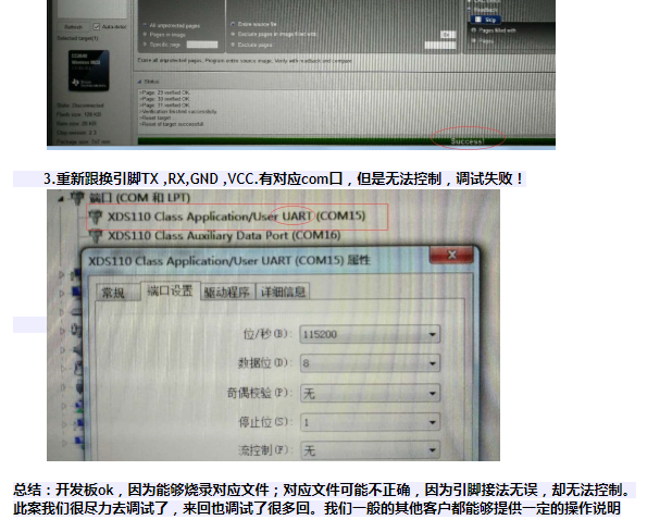

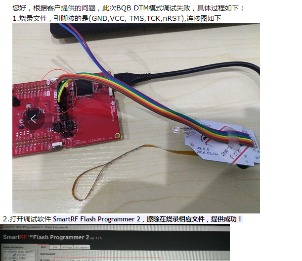

你好!新手小白想请问一下CC2640做BQB认证的时候,测试机构需要进入到DTM,是不是需要烧录stack里的固件,host test
我烧录的固件路径是:C:\ti\simplelink\ble_sdk_2_02_02_25\examples\hex\cc2650lp_host_test_rel.hex
1、官方固件里面的uart RX和TX引脚定义是分别为ioid_2和3,通信的时候是不是只需要找到芯片上对应的这两个引脚连接到串口工具的rx tx gnd就可以了?
2、官方定义的gnd是哪个引脚?
2、板子需不需要另外供电?
谢谢各位大神!比较着急,在线等
你好,你之前的回复说的是PTM,目前实验室需要进入到DTM,DUT模式,程序给他们烧录好了后,实验室用的是上面的软件,一直显示连接失败,请问可能是什么原因?
建议使用HCI tester这个上位机,你说的那个我没用过,帮不了你。
你好,请问C:\ti\simplelink\ble_sdk_2_02_02_25\examples\hex\cc2650lp_host_test_rel.hex这个固件路径对么?实验室那边还是说程序有问题?进不了DTM
我做的log

color:white'>13:15:06.449 Outgoing Dump:</span><span style='mso-fareast-font-family:
"Times New Roman"'><o:p></o:p></span></p>
</td>
</tr>
<tr style='mso-yfti-irow:61'>
<td style='background:#60C0C0;padding:0in 0in 0in 0in'>
<p class=MsoNormal style='mso-element:frame;mso-element-frame-hspace:2.25pt;
mso-element-wrap:around;mso-element-anchor-vertical:paragraph;mso-element-anchor-horizontal:
column;mso-height-rule:exactly'><span style='mso-fareast-font-family:"Times New Roman";
color:white'>13:15:06.449 0000: 01 1e 20 03 00 00 <span class=GramE>00 ..</span>
....</span><span style='mso-fareast-font-family:"Times New Roman"'><o:p></o:p></span></p>
</td>
</tr>
<tr style='mso-yfti-irow:62'>
<td style='background:#408080;padding:0in 0in 0in 0in'>
color:white'>13:15:06.453 Incoming Dump:</span><span style='mso-fareast-font-family:
</td>
</tr>
<tr style='mso-yfti-irow:63'>
color:white'>13:15:06.453 0000: 04 0e 04 01 1e 20 <span class=GramE>00 .....</span>
</td>
</tr>
<tr style='mso-yfti-irow:64'>
<td style='background:#FFF7FA;padding:0in 0in 0in 0in'>
color:darkgreen'>13:15:06.453 --</span><span style='mso-fareast-font-family:
</td>
</tr>
<tr style='mso-yfti-irow:65'>
color:darkgreen'>13:15:06.453 Packet
"HCI_Command_Complete_LE_Transmitter_Test_Event", Opcode 0x201e</span><span
</td>
</tr>
<tr style='mso-yfti-irow:66'>
color:darkgreen'>13:15:06.453 Parameters:</span><span style='mso-fareast-font-family:
</td>
</tr>
<tr style='mso-yfti-irow:67'>
color:darkgreen'>13:15:06.453 | Number HCI commands : 0x01</span><span
</td>
</tr>
<tr style='mso-yfti-irow:68'>
color:darkgreen'>13:15:06.453 | Command Opcode : 0x201e</span><span
</td>
</tr>
<tr style='mso-yfti-irow:69'>
color:darkgreen'>13:15:06.453 | Status : 0x00 (Success)</span><span
</td>
</tr>
<tr style='mso-yfti-irow:70;mso-yfti-lastrow:yes'>
</td>
</tr>
