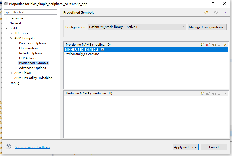

采用的simplelink_cc2640r2_sdk_2_40_00_32,simple_peripheral工程,板子芯片采用的是5*5的芯片。工程打开后发现宏定义很少,如图:
 编译没问题,默认使用的CC2640R2_LAUNCHXL配置,

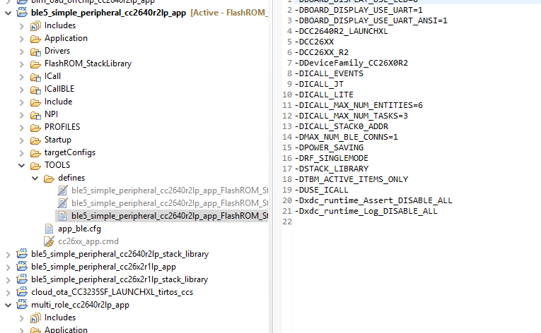

疑问一:没有配置CC2640R2_LAUNCHXL宏,该工程怎么识别CC2640R2_LAUNCHXL配置信息?

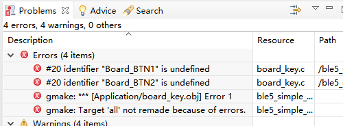

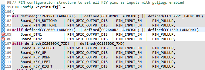

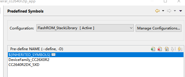

疑问二:宏定义增加5*5的芯片配置,CC2640R2DK_5XD,编译时发现编译出错,显示与CC2640R2_LAUNCHXL相关的信息出错。
,将CC2640R2_LAUNCHXL手动注释掉,就能够编译。请问这个CC2640R2_LAUNCHXL宏是在哪里定义的,如果我需要修改成5*5的封装,该怎么修改宏
